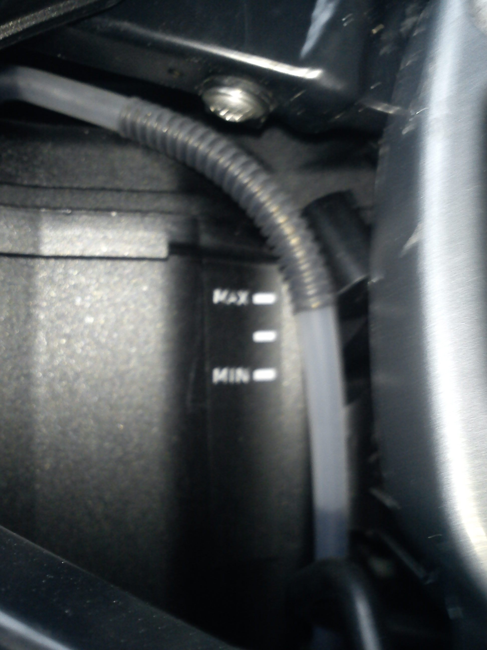

Уровень на щупе(который идет с пробкой на бачке) при 3,5 л на минимуме,а вот в трубке гораздо ниже минимума(примерно на 3-4 см.Визуально трубка родная и не деформированная.
Сними верхний конец трубки и дунь туда, воздух идет? Могли трубку передать когда масло с нее сливали
Мотоцикл ровно стоит или опирается на боковую подножку?
Да конечно ровно
Пробка бачка идет со щупом ,так вот уровень на щупе MAX при прогретом двигателе,а вот уровень в трубке как на фото выше
у меня тоже какая то засада с маслом,залили 4 литра,в трубке чуть выше минимума,на щупе бачка если пробочку закрутить открутить то чуть выше середины,между минимумом и максимумом,что за ерунда,при прошлой смене масла было всё нормально,а сейчас каробас и сцепуху поменяли и такая засада
Не парься ты ... Всё у тебя нормально. У меня так же было. Один раз прокатился и теперь всё в норме. Уровень чётко по середине. Залил 3800 приблизительно ...
Ребят , это же сообщающиеся сосуды, масло-бак и трубка, если по щупу уровень норм. то дело даже не в трубке, может нижняя часть масло-бака забита чем то.
и как вариант проверить вентиляцию масло -бака, если она конечно есть там....

Слил все масло,залил назад 3,5 л уровень меньше минимума на 3 см ,поезжу пару дней так понаблюдаю ,отпишусь позже
Залил 3,5 литра, дал поработать до срабатывания вентилятора, заглушил, уровень меньше минимума см на 3 :scratch_one-s_head:
Вспомнил про эту тему...
Думаю не должно такого быть... у меня то утром все ОК было... и слил примерно 3,5 и залил 3,5 :scratch_one-s_head:
Короче закрыл глаза... и поехал по двору... кружок сделал... заглушил... смотрю ровно между MIN и MAX :yahoo:
У моего всегда уровень ниже риски MIN. Не важно на горячую или холодную. И при этом пишет OIL OK.
ТОЧНО, надо посмотреть что 710 напишет
там грей не грей, хрен поймешь какой правильный уровень, пока движок с нагрузкой не поработает. Я для себя сделал вывод, что после залива примерно 3.5л надо поехать покататься мин 10-15, по приезду всегда ситуация понятна, обычно либо норма, либо чутка надо долить
