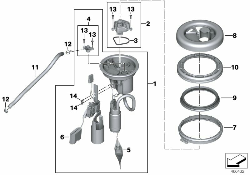

Заболел f800gs. Глохнет, переодически возникают пропуски, капает бенз из дренажного
"3,5+ 0,5
− 0,5
бар" вот что рдс сказал) по норме давления топлива

ну тогда, я запасаюсь жигулевским насосом и гофрой) и катаю спокойно пока не помрет. Меняется за 20 минут (при условии что все подходит по размеру)
Но не похоже на насос, не может так, то качает, то не качет....ладно бы перегрев, но блин за 30 секунд остыть и более не глючить ......а потом опять.
У знакомого была подобная проблема, в жару, при не полном баке, официальный дилер грешил на реле регулятор бензонасоса (стоит прямо на нем, сверху, нельзя не заметить ). Замена реле решила проблему. 3500 оригинал через Exist.

Для самостоятельной замены кроме бензонасоса (подходит BOSCH 0580454094) и трубки вазовской нужны будут 3 хомута маленьких 8~12мм родные придется срезать.
Oleg77
У насоса Bosch 0580454094 рабочее давление 3.0 bar. Неизвестно как будет вести себя мотоцикл при почти полностью открытом дросселе. Вполне возможно, что может и не хватать топлива на высоких оборотах. Есть еще насос 0 580 453 470. Давление 4 bar и высокая производительность, но обороты крыльчатки 7500 значит будет больше греться и гудеть да и нужно 7.5 ампер на пике. Все же склоняюсь к жигулевскому насосу (0 580 453 453). Завтра собираюсь его ставить. Все ИМХО
Ставил в Киргизии от какой то Хонды, маде Чина, встал как родной, и до сих пор стоит, но запасной всегда вожу с собой.
0580453453 - а про этот по давлению что скажите? не могу найти характеристики насосов? на первой страничке писали что подходит тоже
0 580 453 453 имеет рабочее давление 3.5 bar, производительность 60 литров/час, максимальное потребление 5 ампер, частота вращение крыльчатки 5600 оборотов. Считаю что эти параметры приемлемы для топливной системы F800GS. Сегодня ставлю и отпишу результаты
Итак друзья у моего мотоцикла появились такие симптомы как на этом видео https://www.youtube.com/watch?v=inW6sCZwvH8. Было принято решение заменить топливный насос. Поставил 0 580 453 453. Общее впечатление от работы насоса мотоцикл едет как и раньше. Динамика на разгон, подрыв на старте не поменялись. В общем обычное поведение работы мотора. А теперь интересный момент. С завода ставится насос Bosch 0 580 453 439!!! По характеристикам этот насос гораздо эффективнее чем 0 580 453 453 который я поставил. Заводской насос почти полностью соответствует насосу 0 580 453 470 по всем параметрам. Для себя решил, что куплю 470 и при первой возможности его поставлю. Цена у них почти одинаковая с 453.

в большинстве случаев это бензик https://bmwmotorradclub.ru/showthre...ателя-F-800-GS?p=407227&viewfull=1#post407227 у меня было стабильно после 27 градусов и трети бака.
залил полный бак, проехал 160-170 км по жаре за 30, большая и одна мелка палка уровня топлива исчезли, температура за бортом +32, мот начал тупить, и на грейдере, и когда выехал на трассу. залил 7 с небольшим литров - все прошло, въехал в город темп. поднялась до 36 без проблем ехал.
поменял на 470й, ужей год все хорошо. вот тут тоже обсуждали эту тему.
хотя у некоторых лечилось заменой реле.
зыж ттх насосов http://www.audi-club.ru/forum/showthread.php?t=143214
зыжж подборка насосов кот. люди себе ставили. оригинал 439й
Bosch 0 580 453 470 Насос топливный электрический 1850,14 р. 100 l/h, 4 bar
Bosch 0 580 454 093 Насос топливный электрический 3078,06 р. 95 l/h, 3 bar
Bosch 0 580 453 420 Насос топливный электрический 2886,04 р. 115 л/ч, 4 бар
Bosch 0 580 453 439 Насос топливный электрический 115 l/h, 3.5 bar F800ST
Bosch 0 580 453 453 Насос топливный электрический 1822,22 р. 60 l/h, 3.5 bar ВАЗ-2110
