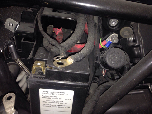

нафлудили, а умного ничего не было сказано)))), полез искать сам....нашел сгоревший предохранитель на гену 50А((((.....видать я с полярностью чет попутал:dash2::dash2:...заменю, а там посмотрим
чешу репу как бы за счет дилера отвезти мот к ним :boredom:
и да...когда стоит аккум на моте...не получается прикурить
пробовал и так и через клеммы...не прикуривается(((
Ты бы сначала определил от чего он горит...
С новым предом?.. Опять сгорел??
не, новый пред будет завтра...а сгорел от того что я клеммы попутал....:dash2::dash2:и сегодня вычитал в руководстве...что после такого издевательства обычно горит пред))))....полез посмотрел...точно....умер
номер шесть и накрылся у меня((((
Есть! Я их сжег, а мот не смогВ водянке есть предохранители???!!!
однако
05 Предохранитель Mini коричневый 7,5A - 61136917402
05 Предохранитель Mini синий 15A - 61136917404
06 Предохранитель 50A - 61138365901
http://www.zzap.ru/default.aspx?partnumber=61138365901&catalog=bmw
Само собой, я выложил номера для информации.Это обычные предохранители!
Не надо их покупать с штампом ххх!
Надо в магазе купить приличные и все.
Проволку наматай!)))на 50 А не нашел в магазах такой....есть пластины от газели..но там 60А...
Ну тогда ZZAP тебе в помощь )))))на 50 А не нашел в магазах такой....есть пластины от газели..но там 60А...
. Power Ice .
Две купи на всякий :blush:
Вот тебя торкнулокомплект из двух пластинок.....на 30А и 60А)))))
