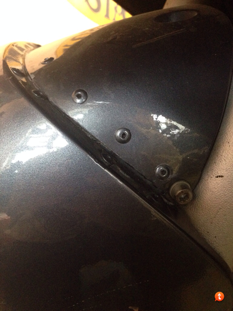

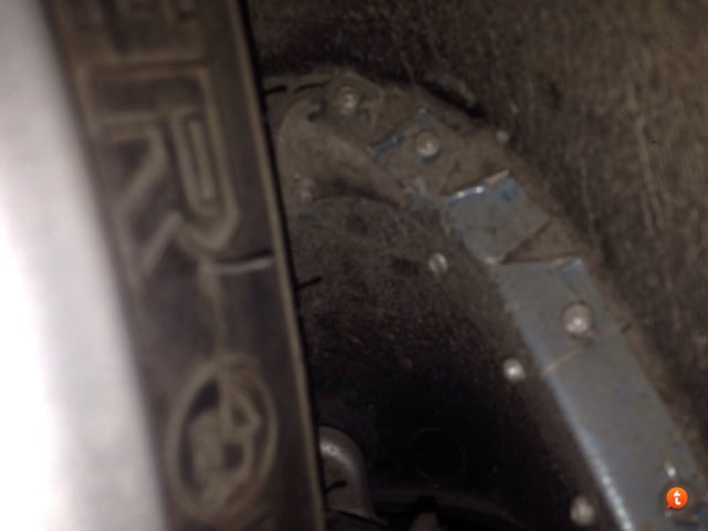

Как следующий обладатель этого агрегата скажу - заклепки и уголок тоже не держат)
Это мой вариант ремонта - удалены все следы предыдущих ремонтов, трещины пропаяны сеткой, с двух сторон проклеено стеклотканью в несколько слоев. Снаружи аккуратно и незаметно, изнутри - от души)))) в пластике под стеклотканью сделано множество мелких отверстий, что бы верхняя и нижняя заплаты были связаны.
Ну, и попутно, в качестве бюджетной меры сделана проставка под пружину, в результате чего передняя часть немного приподнялась.
У наших близко точки крепежа + вибрации. Я себе такой смотрю, но у меня пока целый.
А почему бы не поставить от RS. Он обтекаемый и вроде подходит, перья одинаковые. И точки крепления разнесены дальше.
