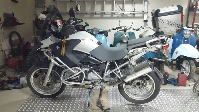

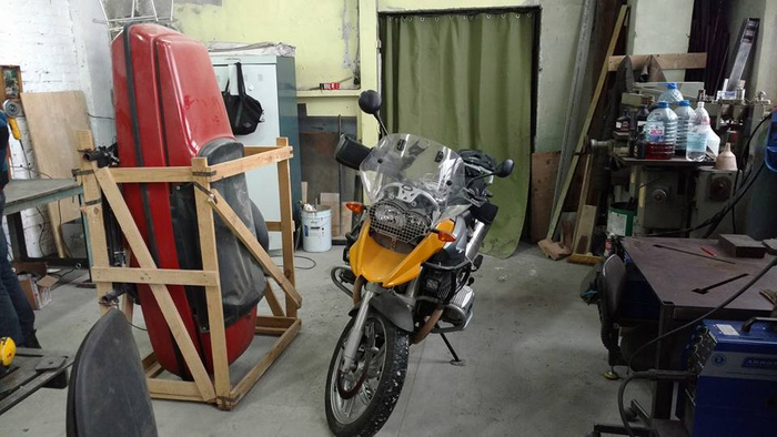

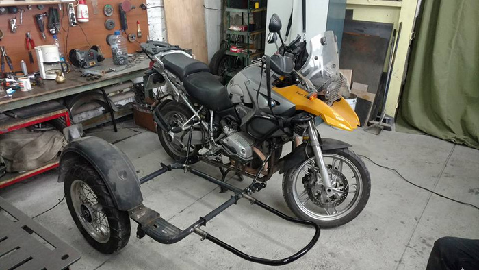

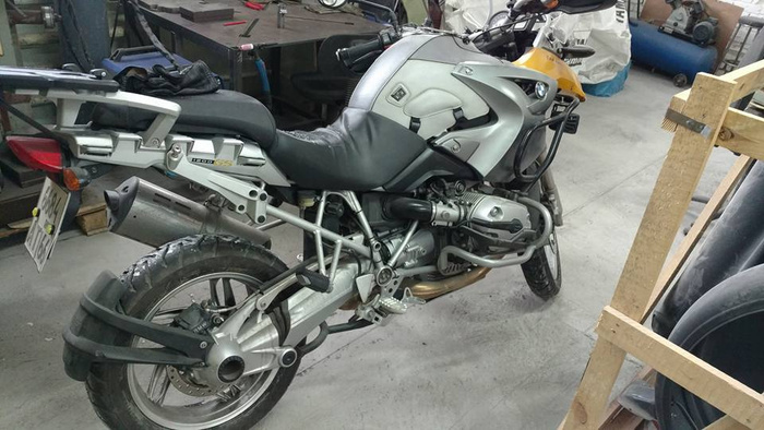

Начали новый проект с BMW 1200 GS 2004 года и "Спутник".
Мотоцикл заказчика стоит на югах, поэтому делаем по мотоциклу, любезно предоставленному "Коновал" в Екатеринбурге. Отличия в цвете и литых/спицованных колёсах.

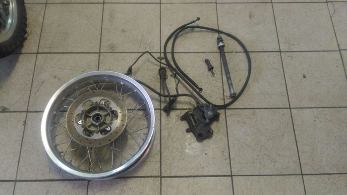

Для коляски были куплены спицованное заднее колесо / ось / суппорт / тормозной цилиндр от BMW 650

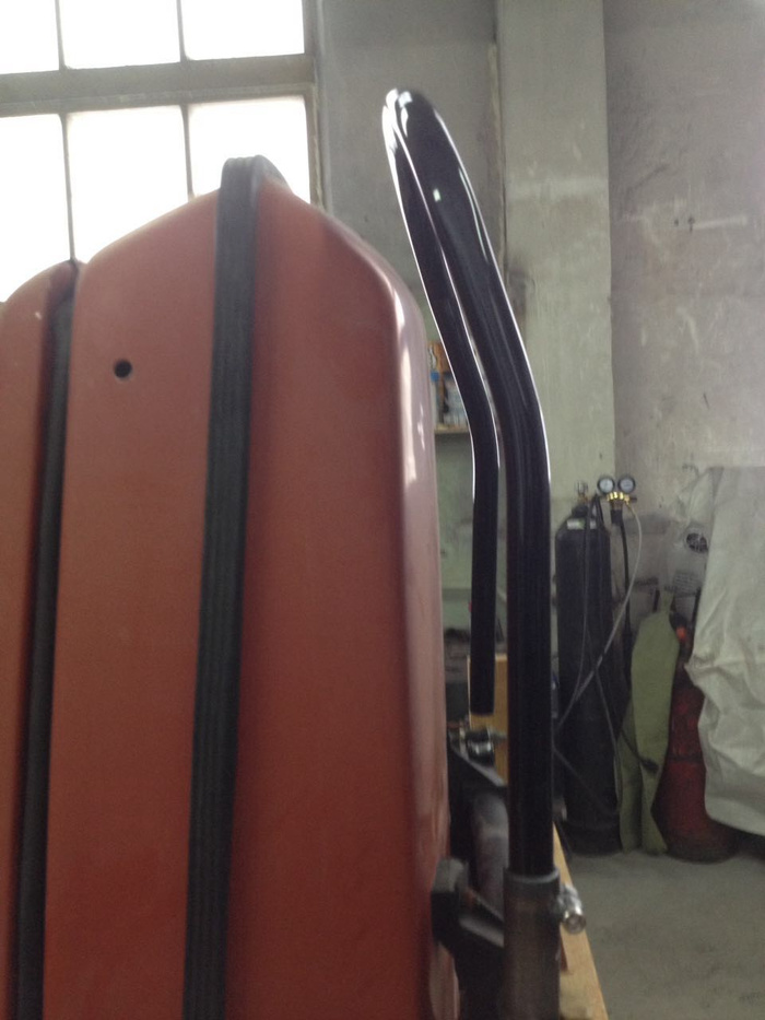

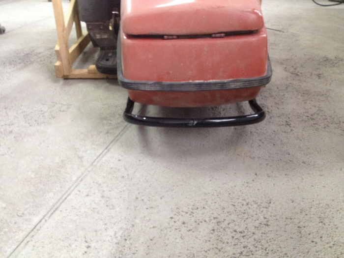

Сделали съёмный передний бампер коляски

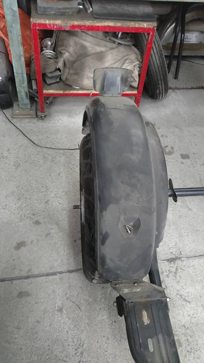

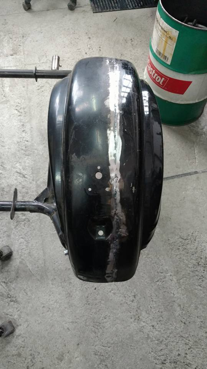

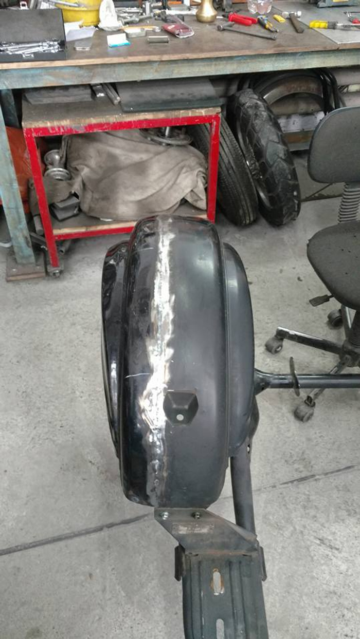

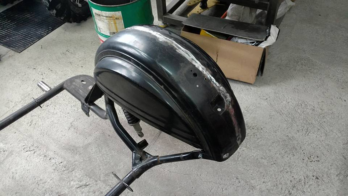

Сделали подрамник, установили раму со съёмным бампером и колесо, тормозной цилиндр на колесо коляски. На очереди установка суппорта колеса коляски и расширение крыла.

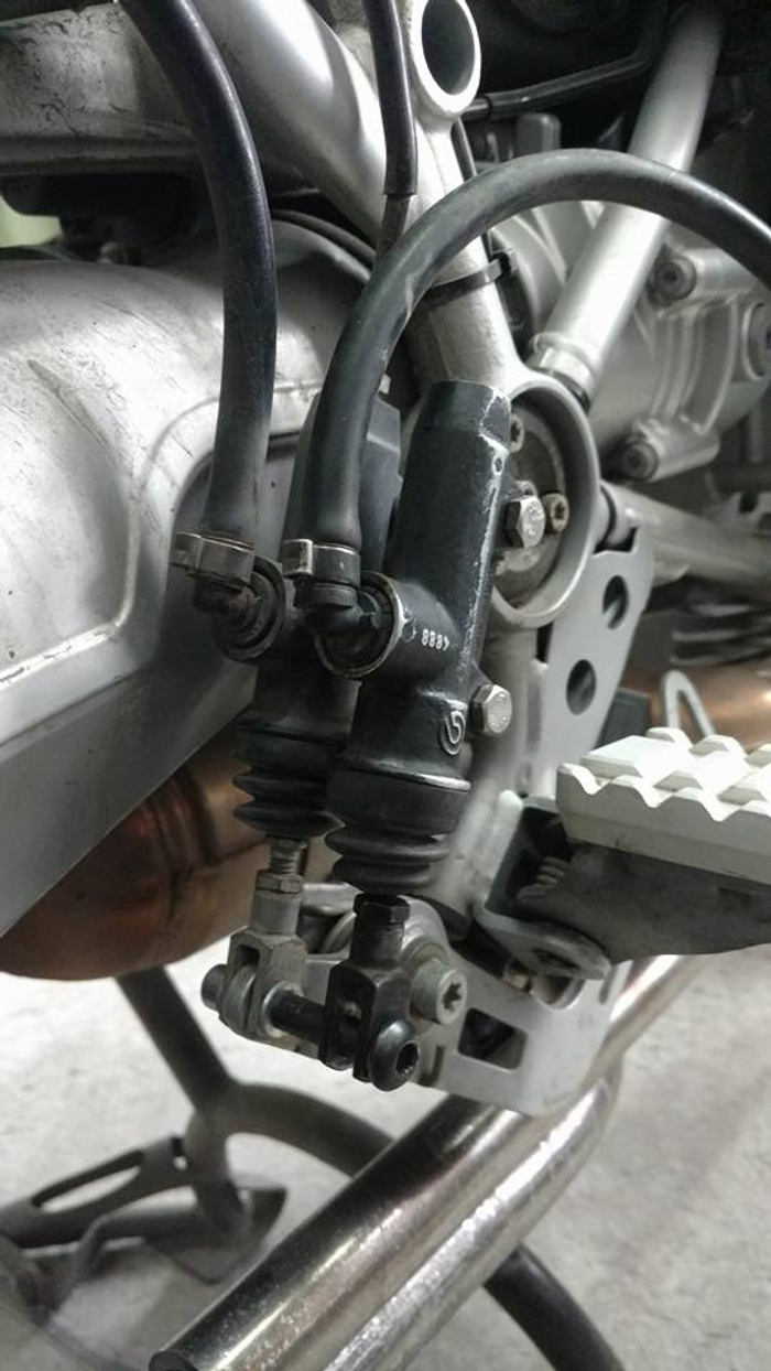

Тормозной цилиндр на коляску отдельный, чтобы можно было без проблем и прокачки тормозов ставить и снимать коляску.
Надо расширять:
Надо расширять:
