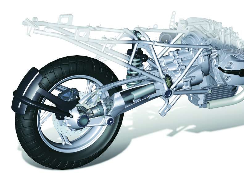

На 800 ке совсем другая история, там кривой подрамник влияет разве что на посадку водителя. У 1200 го к подрамику крепится маятник( удивительно дурацкая идея), и при кривом подрамнике меняется геометрия мотоцикла.

Сергей, а можешь указать на раме где она обычно гнется или какие-либо фотки погнутых подрамников?
хотя конечно смотрю я на эту конструкцию...чем ближе к мотору будет крепление дуги - тем лучше

вот я так и думаю, что крепление дуг к раме (усилителя) должно быть только у самого мотора, в районе кофров к подрамнику их крепить нельзя - насколько я понял из фотографии спереди это просто труба проходящая сквозь мотоцикл
А В водяном гусе уже сделали раму"птичья клетка" и маятник опирается целиком на раму! а подрамник сделали съемным!!!! Супер!можно цеплять что хош :)
Гнется именно в месте крепления маятника, на расстоянии 15-20 мм от точки крепления.
Это вряд ли, чоньть точно погнется )))
но рама все равно лучше (по крайней мере на вид должна быть больше пространственная жесткость)
Время покажет насколько легко у нового гнется подрамник сзади/спереди.
Пока счет не в пользу старого - 3:0.
