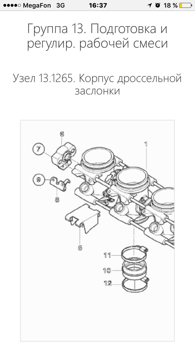

У меня на 1300м та же проблема была. Вылечил заменой датчика положения дроссельной заслонки.
Может быть, расход топлива очень большой, на баке 180 км проехал, где этот датчик стоит?
Под номером 6
Спасибо. Будем пробовать)

Был аналогичный случай. Через несколько дней начал глохнуть при закрытии газа. При это прогревался и работал ровно вплоть до вентиляторов. Закончилось все заменой датчика дроссельной заслонки.
