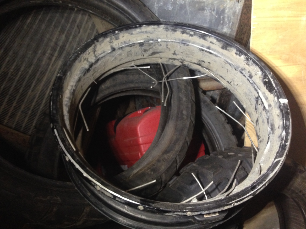

Вырвало суппорт и размолотило колесо на водяном

Подскажите можно колесо отремонтировать?

Практика показывает, что такое происходит от самопроизвольного отвинчивающихся винтов суппорта. Видимо от кривых ручек ;)
На ходу видимо открутился суппорт и все размолотило. Подскажите можно колесо отремонтировать? Реально на редукторе заменой крышки обойтись на которой суппорт держится? Ну суппорт то думаю найти можно...
Замена крышки да, если нет то можно наварить и заново нарезать резьбу, суппорт можно поглядеть, может и менять не придётся, если внешний вид не напрягает. Диск скорее всего цел(внимательно поглядеть посадочные у спиц), спицы купить и переспицевать.
В общем хорошо что цел, железо ремонтируется !

Спицы покупать самому или спросить у дяди Вовы, у него обычно много в наличии.
Если потребуется правка, то в МастерШин делают.
Не говорите ерунды! Обычно, обод становится кривым, а про посадочные отверстия сиц вообще нечего говорить.

В моем случае все обошлось заменой редуктора, тормозного суппорта, колеса и по мелочам+пять ржавых саморезов в ноге.
Ну, а причина этому только одна, почему-то не затянуты болты крепления суппорта!!!

Был на ТО в Авилоне, одним из пунктов наряд-заказа было "протяжка всех болтовых соединений", после ТО поехал в Пензу. По приезду погнал на шиномонтаж резину менять. При съеме колес сервисмены обратили мое внимание на слабо закрученные суппорта, которые по их словам откручивались чуть-ли не руками...
Известно уже два случая "слета" суппортов, причем один из них даже с саморезами в ноге пилота... Я вот что думаю, может все эти моменты затяжки бэнэвешные в топку???
Их моменты рассчитаны на НОВЫЕ болты :bye:
те на устанавливаемые на заводе? В остальных случаях не стоит смотреть на это, а тянуть как сердце пожелает, верно?
Нет, не верно. Официальная версия - новые болты при каждом снятии суппорта
