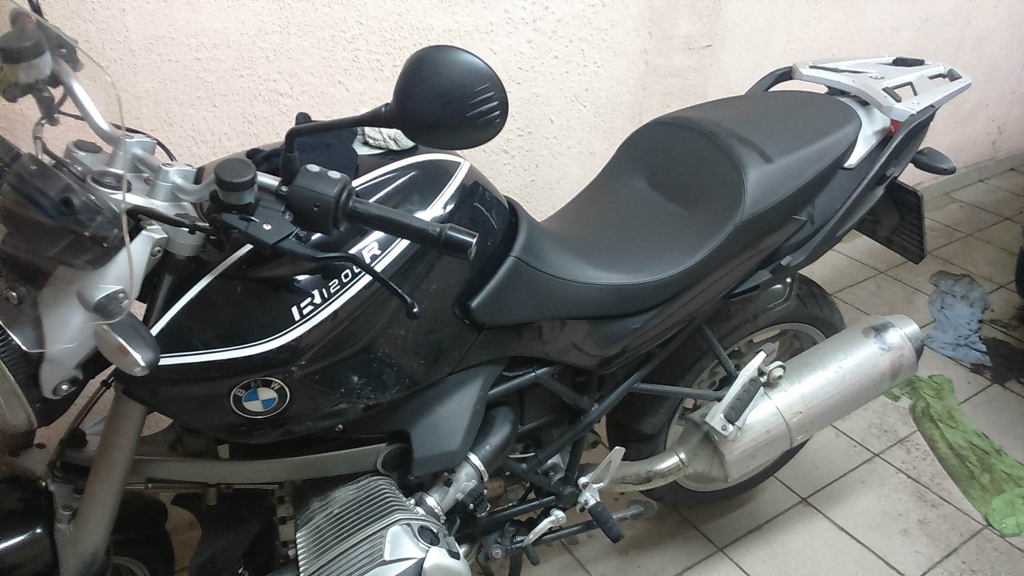

Подскажите пожалуйста- У меня bmw r1200r, 2006-7 года с Японии и стоит самое низкое Сидение. А мой рост 188, хочу поставить высокое Сидение. Что из этого лучше? Кто то вообще юзал это? И чем отличаются данные сидения?
52537706418
Сидение высокое?
52537721958
Сидение повышенной комфортности высокое?
Для информации. Мое стандартное комфортное на модельный ряд 2011 встало на 2006 без проблем. Так что можно смотреть оба поколения.
Пока выбирал сиденье, получил отзыв на Вундер от бывшего владельца, который гонял по Москве и в Европу на нем. Пусть будет тут: «Мне очень понравилось. Оно жесткое, но ты об этом не вспоминаешь в пути, оно не беспокоит. Я на нём 1450 км проехал за 22 часа с передыхом в 3 часа)))
Оно подальше тебя сажает от бака. Да, на светофоре две ноги на ступни поставить я не мог уже)))
А так всё отлично и зазор не больше стокового»
Разница по высоте - 5 мм.
Первое - выше и дешевле (835 мм), второе - ниже и дороже, но комфортнее (830 мм).
Из-за своей формы у комфортного длина по внутреннему шву должна быть больше.

Спасибо за отзывы, сегодня забрал мотоцикл и проехал первые километры. Очень доволен, жесткость по городу не чувствуется вообще, сиденье существенно выше стандартного. Хорошего сезона!

Седло у меня не обычное, а самое низкое, комфортное. Я заказал себе новое самое высокое, скоро придёт посижу, подумаю.

Сидение у меня поднимется, а Руль соответсвенно опустится. Может у кого завалялись Проставки руля?

Я поездил, посадка стала чуть собранней, проставки не хочется. Снова подумал про занижение подножек, чтобы еще углы распустить для ног, но и так шоркаю ботинками на площадке, с занижением видимо совсем труба будет. Обойдусь.
