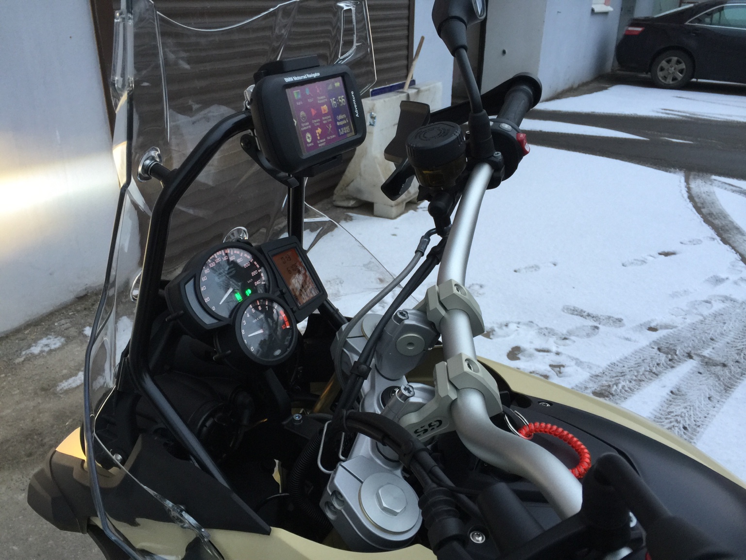

Я себе по итогу поставил эти -
Встали точно как на фото, магистрали как надо, только немного оптимизировал пластиковые стяжки. Тест в статике показывает, что все удобно. Как в реале будет посмотрим, но мне кажется, что все будет хорошо
Спасибо форумчанину borodad, продал мне эти штуки за очень приятную цену.

это 35 мм? Рост какой у вас?
Да, это 35 мм. Рост 187.

Собственно, вчера прокатился 300 км. с этими проставками. Все оказалось очень хорошо, удобно хоть сидя, хоть в стойке Доволен, что остановил свой выбор на этом варианте и не повелся на те, что выносом к себе. С моей длинной рук, мне и так замечательно.
Самые шикарные проставки с которыми только катался!!!!!!

я поставил себе такие только 25мм вот боязно за тормозной шланг, мне кажется он должен свободнее быть
