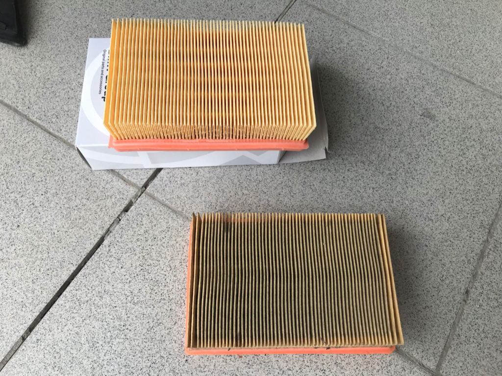

Вообще то грязный - понятие не совсем инженерное.
Хоть кто нибудь измерял пропускную способность, перепад давления или сопротивление на новом и после 5- 10 - 20 тыс км?
и потом сфотографировать грязь на нем...
Вот например на моем фото ниже: новый и прошедший 5000км. Эксплуатация мегаполис - трасса 60\40 %.
Ну и что тут поймешь- хоть на глаз, хоть на зуб, без измерительных приборов - никуда. Мне кажется у Алексея в первом посте на его 12 тыс не грязнее выглядит.
Если пробовать взвесить на высокоточных весах, вероятно будет большая погрешность- если только фильтры не из одной партии и даты выпуска.
