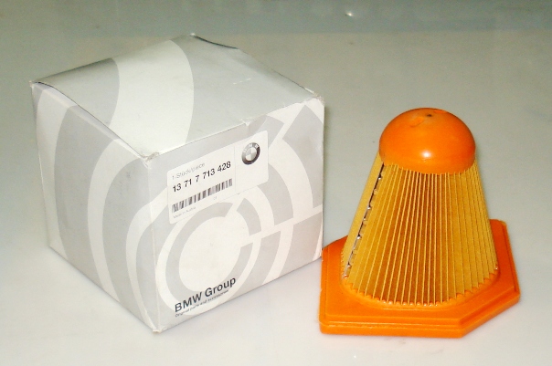

Братва, а что лучше поставить в bmw k1300s:
Оригинальный за 2500
или
неоригинальный
HIFLO FILTRO HFA7917 за 1250 рублей
вот такой:
Разница есть вообще (кроме цены в 3 раза)?!
Ставятся они парами, приобретаются поштучно.
Я почему спрашиваю - у КСов есть болезнь - если воздушные фильтры засоряются, то двигатель начинает жрать масло.
Говорят, что это известная проблема, поэтому воздушные фильтра нужно менять чаще, но не говорят какие ставить лучше - оригинал или не оригинал. Кто-нибудь в курсе данного вопроса?!

в оригинале будет лежать кнехт
и оригинал стоит 2000 против 1500 неоригинал
Нет, фильтр не один, а два (с каждой стороны под боковым пластиком в аэробоксе). И менять их надо парами.

Вот каталог на bmw k1300s, где чётко написано 2 штуки напротив партнамбера:
10 13 71 7 713 428 AIR FILTER ELEMENT 0.20 2 $48.00ADD TO CART
http://www.maxbmwmotorcycles.com/fiche/DiagramsMain.aspx?vid=51576&rnd=07012015

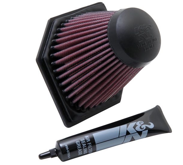

Есть ещё фильтры пониженного/нулевого сопротивления K&N Powersports, которые стоят, как чугунный мост (BM-1205 номер модели):
http://www.knfilters.com/air_filter/bmw_k1300s.aspx
Их можно мыть и использовать повторно. В комплекте к ним дают тюбики с герметиком.
4230 за штуку.
Короче, я по ходу, заморочился конкретно! Поставишь плохой - моц будет жрать масло... Поставишь оригинальный - будет то же самое - моц будет жрать масло... Остаётся попробовать K&N, типа он нулевого сопротивления и всё такое, но жаба душит отдавать 8,5 Крб. ((((
нулевик быстрее убьет поршневую ,он весь светится так что и пропитка не поможет .Лучше оригинал бумажный .Я его оборачиваю поролоном 0,5 см пропитанным жидкостью для фильтров вот его чаще меняю продлевает жизнь бумажному .
На кс два фильтра, а кр хавает воздух через один воздухозаборник.
