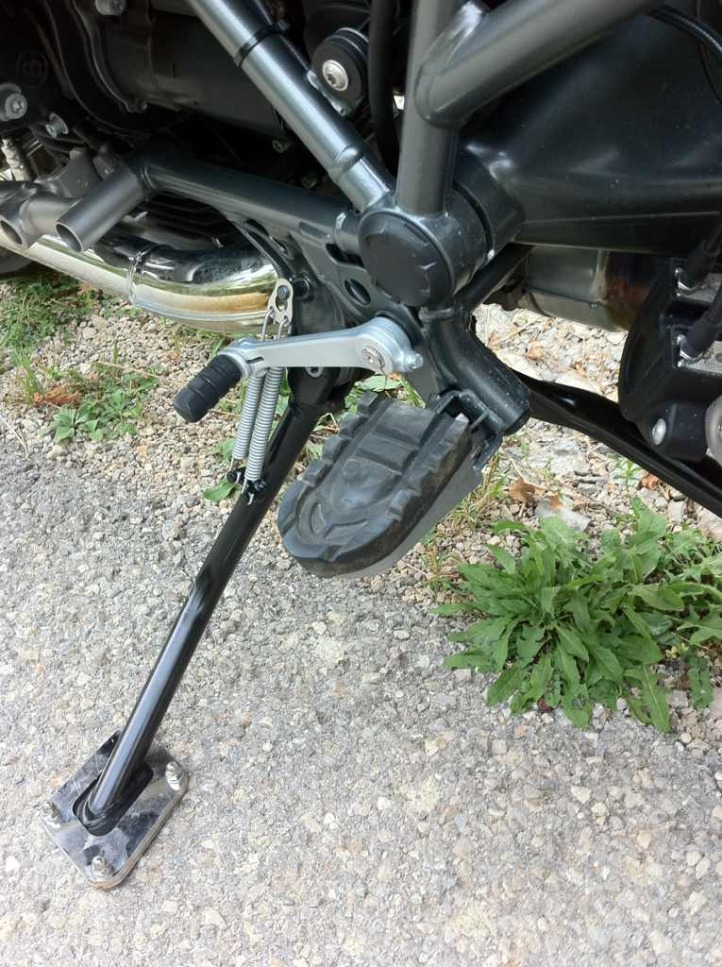

Правильная установка педали переключения передач:

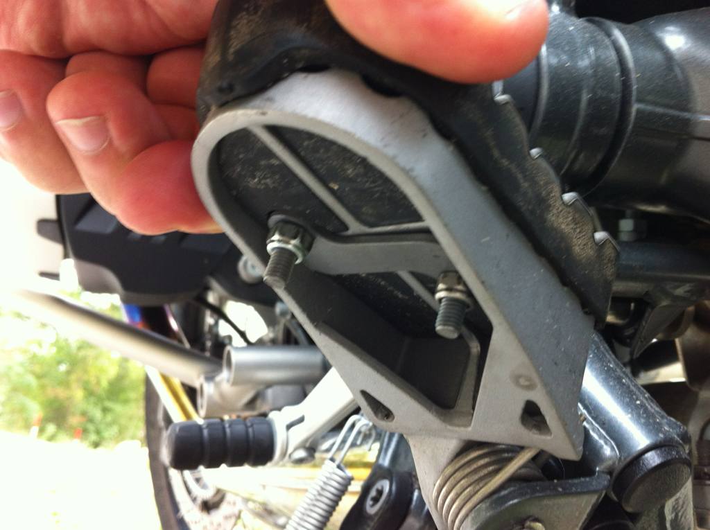

Нашел таки на буржуйском сайте ответ на свой вопрос. Подножки от F 800 GS становятся без переделок. Уже заказал себе.
Я поставил вандерлихтовские, супер. Они на два см неже, шире и длиннее. Посадка изменилась, ноги выпрямились,как прилипли, очень удобно ехать стоя. Все ставится без переделок, за пять минут. Сравнивал с ГСА, для меня, не то.
