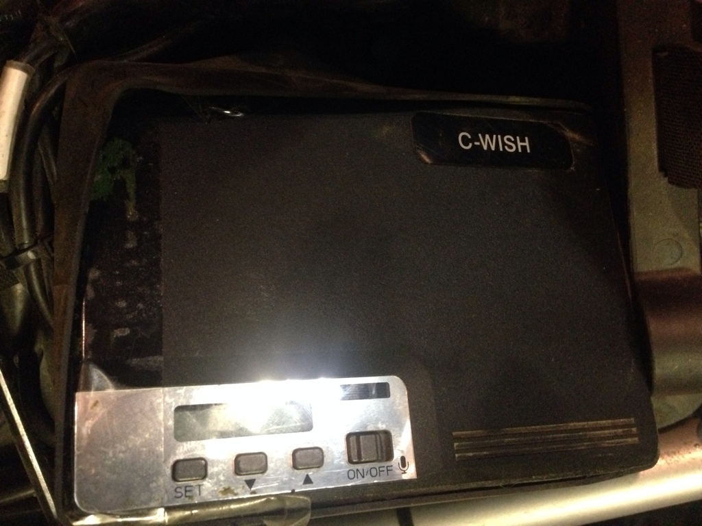

Видел у человека две камеры спереди/сзади стоят подключены к такой коробочке.
Вопрос, что за коробочка?
