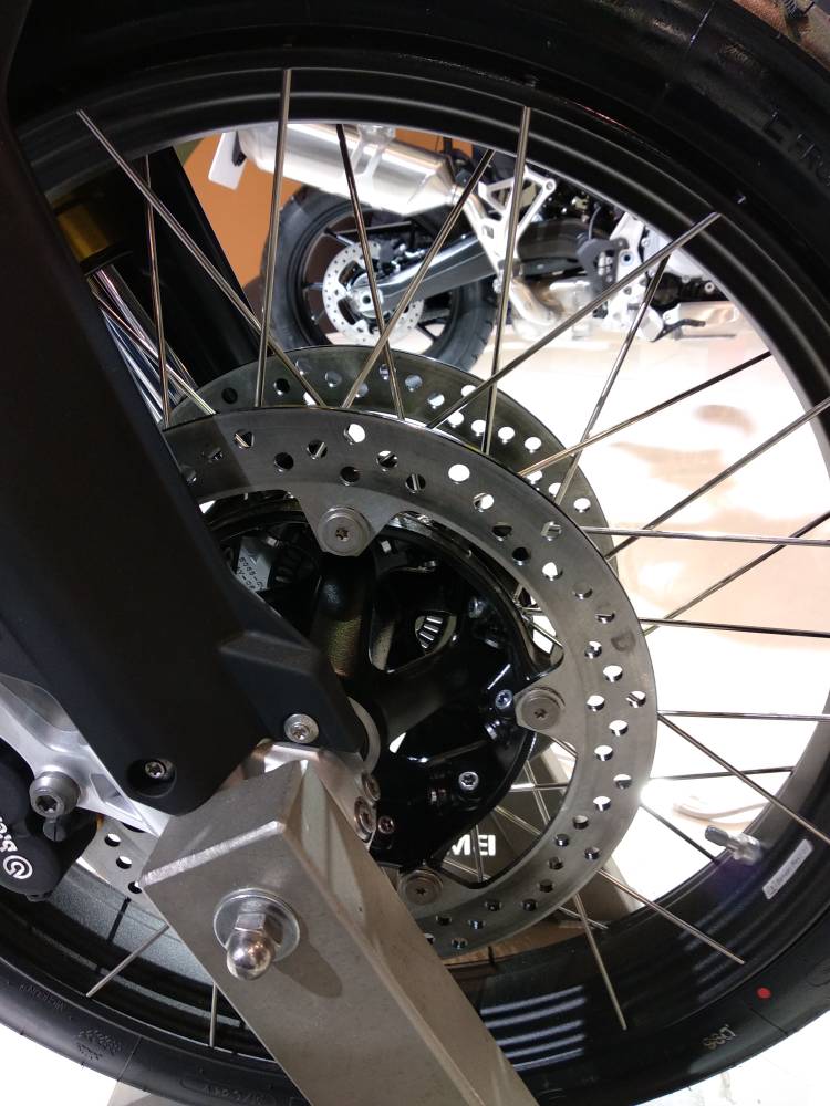

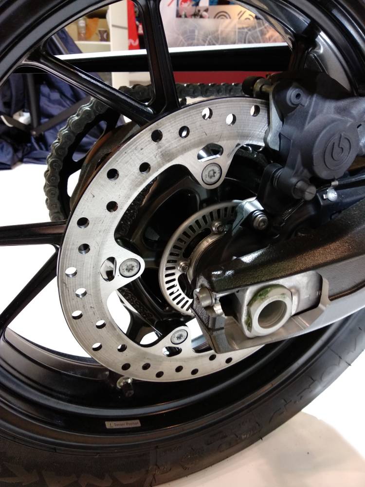

Разная конструкция суппортов.
На 800 необходимы плавающие, так как тормозной цилиндр на скобе только одной стороны.
Весьма странное утверждение.
На картинках ф850гс и ф750гс
. Mi A1 .
Ну так в луисе справа выбери модель маленького гуся, будут теже шайбы.
Я все понял это неправильный мед, я не прав - на F800GS ставился составной диск, другая конструкция крепления из-за маленькой ступицы, по видимому ради спицованного колеса. Так что эти заклепки там хрен поменяешь, на F800R/ST другие колеса стоят, ну и тормозные диски тоже. На 850том решили унифицировать тормоза с большим гусем там ступица больше..
ЗЫ: Шайбы и подвижность диска нужны для возможности расширения диска при нагреве без излишних напряжений в местах крепления. С конструкцией суппортов это никак не связано, задний тормоз не так интенсивно эксплуатируется и диск там меньшего диаметра - нагрев/расширение меньше - подвижность не нужна. А в случае с GS там крепление переднего диска очень близко к центру и чтобы не делать тормозной блин весом с гантелю центр сделали алюминиевым, также если диск сделать весь из стали то получившиеся грампластинка имеет шансы неравномерного нагрева деформации трещин и тд..
