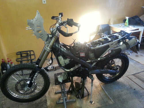

Тяжелый эндуро требующий незначительных доработок для туризма, зарекомендовал себя как надежный, экономичный мотоцикл. В стоке выглядит весьма просто.
Покупался как замена 690му КТМ, в первую очередь по причине более надежного мотора и огромного межсервисного в 15 тыс.км.

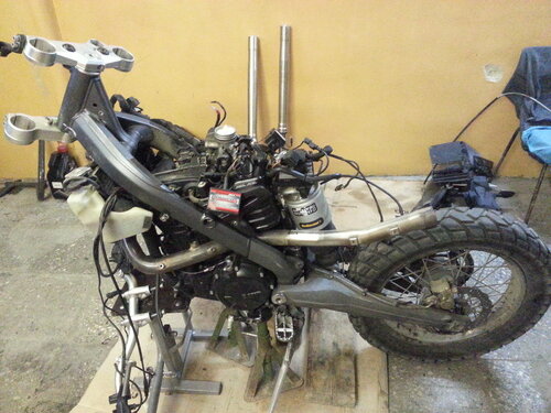

Естественно в стоке ездить не интересно, потому разбираем
Чистим все зубой щеткой и погнали.

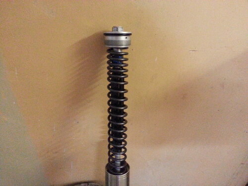

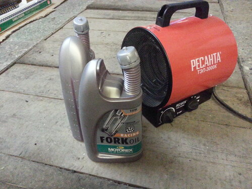

Первым делом меняем пружины на прогрессию вилберс и заливаем нормальное масло, попутно на вилку надеваем неопрен.
Естественно меняем свечи фильтры масло тормозуху антифриз колодки цепи звезды и тд по мелочи.

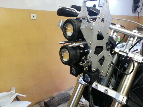

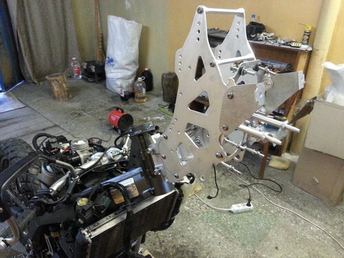

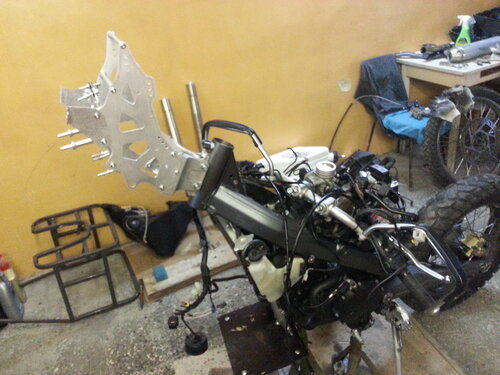

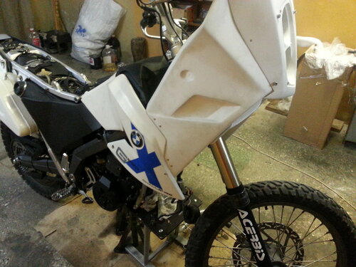

Сверлим рулевую и ставим высококачественный алюминиевый паук
Собираем все в кучку, не забываем заменить подшипник рулевой и поставить под руль проставки РОКС, интегрировать powercommander V, прямоток Лео винчи, доп бак на 9 литров, теплые ручки, прикуриватель и поролоновый фильтр юни.

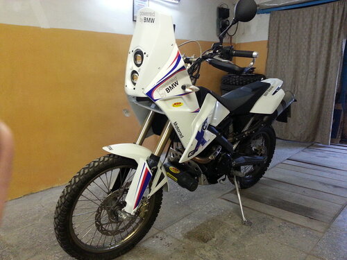

Какой же турист без хорошей оптики Хелла и диодных ДХО?!

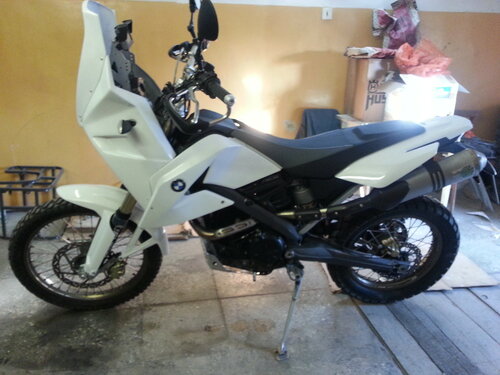

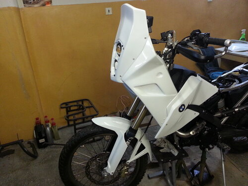

Теперь все это дело нужно чем то прикрыть, подгоняем к стоковому пластику морду от КТМ РР, немного поработав болгаркой и напильником, примеряем, вроде норм
Можно отдавать в покраску вместе с крылом от F800GS, красим и устанавливаем готовые детали

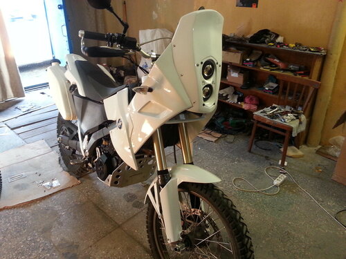

Собираем весь мот на «чистовик», не забыв заменить штатную защиту на туратеч

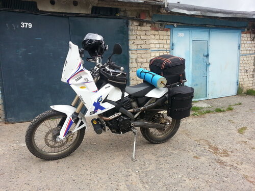

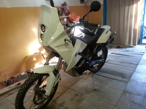

Выглядит немного бледно, пожалуй стоит добавить наклейки и тубус для инструмента заодно

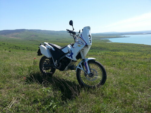

Небольшой тест драйв
Теперь можно ставить багажную систему и прокатится подальше, но это уже будет пост в другой раздел)

тубус на защите картера - спорное решение... оторвет на ура...
паук под навигацию делал?
кроме пружин и масла по подвеске ни чего больше не делал?

Подвеску не трогал больше, перед там только если на wp менять, а зад в планах махнуть на елинз, в целом весьма комфортно для неспешного туризма хватает. Тубус прошел 7 тыс всяких разных пока не оторвался, отвалится прикручу снова, проблем не вижу

Круто! И как он на грунте? Сколько весит в снаряженном состоянии?

На грунте отлично, весит килограмм 160 думаю может и меньше. Рулится хуже 690 вилка жидковата если жарить, а просто кататься весьма весьма

Красиво получилось. А не бросишь ссылкой где брал раллийную морду и почем?
Что за модель подогрева ручек? И зачем сразу менял подшипник рулевой?
