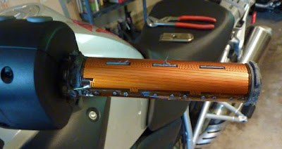

Видимо мне придется искать завтра новую ручку. Так и не нашел где обрыв. Ток поступает на нагревательный элемент, сопротивление 10ом. Видимых повреждений нет. Тыкал иголкой, надоело.....
сопротивление чего - тена? не оч понял...
нагревательного элемента, сейчас фотку найду
напряжение 14,5 вольт
Я не электрик, может подскажите что и как еще искать
это нормальное рабочее сопротивление нагревательного эл. он целый-рабочий. я так понимаю сопротивление замерялось на выходе.
тогда не очень понятно куда ты иголкой тычешь?..)
в элементы ))) там тонкие полоски под лаком. А где нагрев ? ))) п.с. Да на выходе
не нужно тыкать иголкой никуда... раз есть сопротивление знач тен целый. был бы обрыв дорожки, сопротивление было бы ноль. сам подумай...))
напряжение где 14.5?
чем мерял, напряжометром?...)))))
нагрев элемента включается только! при заведенном двигателе.
