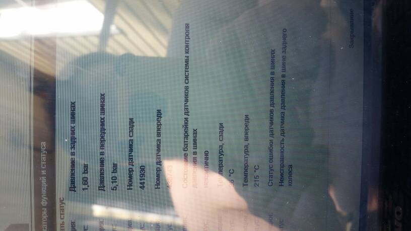

А если знать номер датчика и ручками его вписать в блок DWA, то будет датчик работать корректно?
зачем? вот вечно вы ищете сложные решения.
Это не сложное решение! Это вариант прописывания датчика другими способами предусмотренными программами БМВ.
Но остается вопрос в том как непрописанный датчик передает свои показания, которые видны на картинке выше)))))
проблема решена и на радостях михаил чуть не уехал без техпаспорта ))))
Раз теперь знаем номер датчика, то можно попробовать ручками их стереть и по новой руками же прописать!
А приборчик где и за сколько приобретал?
Вариантов прописки без прибора много.
