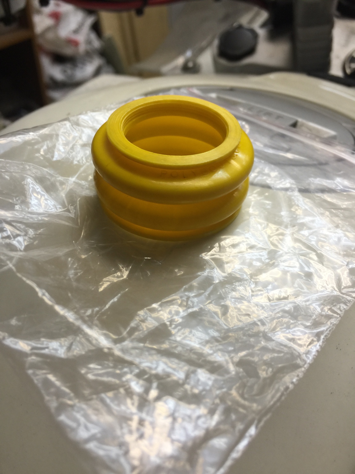

После покатушек на GS Camp с огорчением обнаружил, что порвался пыльник шаровой опоры.
Проверка самого шарнира показала, что он в полном порядке - ни люфтов, ни закусываний нет, сидит плотно.
Поиски оригинального пыльника оказались безрезультатными - их особо-то и нет(((

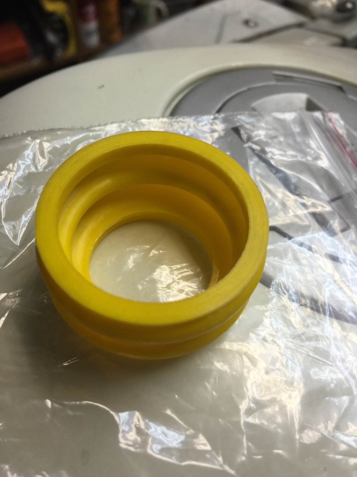

Но нашел интересный заменитель - не из резины, а из полимера. Веселенького цвета.

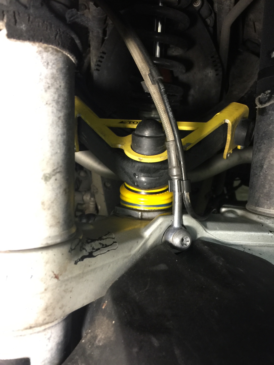

Прям под Туратековский ограничитель поворота

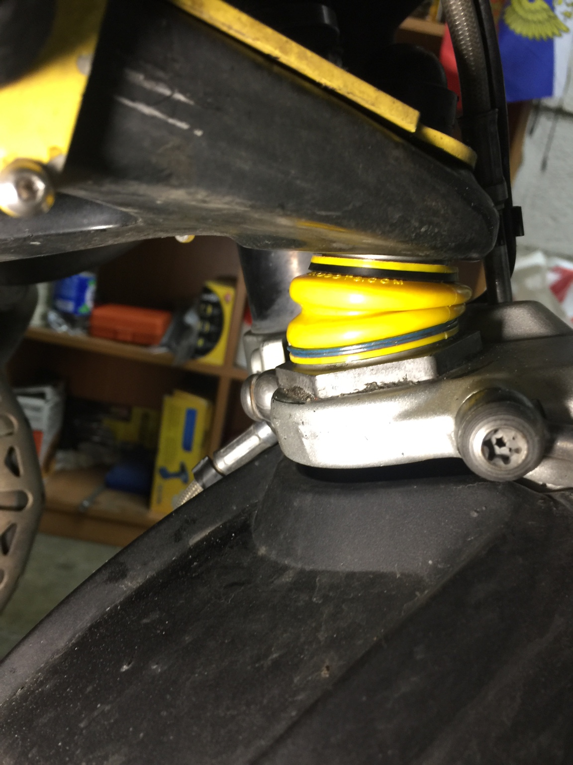

По размерам подошел идеально. Фиксируется штатными пружинным и эластичным кольцами.
Неделя - полет нормальный. Наблюдаю далее.
А от какого авто пыльник ? Что написано на нем ,Polyboot ?
Миш, слей по секрету номер деталюшки...
Не от авто.
Да. polyboots
Производители этих пыльников посоветовали мне брать черные, как более эластичные,и возможно более долговечные.
Делают их у нас,в г. Пловдив .
Я поставил клиентам штук 8 за этот год,все черные, ни один не порвался.
С ними возможны сложности при морозах, но это мотоциклам (с нормальными владельцами))) ) не грозит.
Мне желтый по цветовой гамме больше подошел))

Ставить этот пыльник от X5 нельзя! У него верхнее отверстие намного более узкое, чем у родного, натягивается на шаровую с трудом и рвется либо сразу же, либо в течение пары дней!
1416550027759_bulletin
Миша при мне два запорол, прежде чем эти нашел на Ебее!
