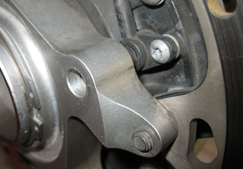

У меня, например, на гусе уже стоит стальной, повезло, их начали ставить с апреля 2011, а у меня майский. На Кисе у меня был алюминиевый и у него на 40 тыс пробега уши треснули (3 из 5). Меняли на стальной, нового образца. Это частая проблема. К чему привести может, сам понимаешь.
Осмотри его у себя - там 5 ушей, к которым привинчивается тормозной диск. Если увидишь трещины на этих ушах - надо менять.

не надо ничего откручивать
там всё видно, между редуктором и тормозным диском обзор достаточный
трещинки можно увидеть невооруженным взглядом, они с наружной части уха появляются, продольные оси затяжки
колесо, разумеется, не улетит :) посадочные отверстия колеса ближе к оси и там металла вокруг больше, чтобы их порвать, я не знаю, что надо сделать (но, походу, некоторые умудряются :) )
но вот отрыв тормозного диска - штука стрёмная
вот так это выглядит:
Собственно, тоже самое было, треснул один луч, только на RT, спасибо ребятам с Ильменского, при замене задних колодок увидели и запретили вообще двигаться с места )) - побегали, поискали и мэджик!! - откуда-то принесли, поменяли..По их словам, я был не первый, кто с такими трещинами приезжает..
