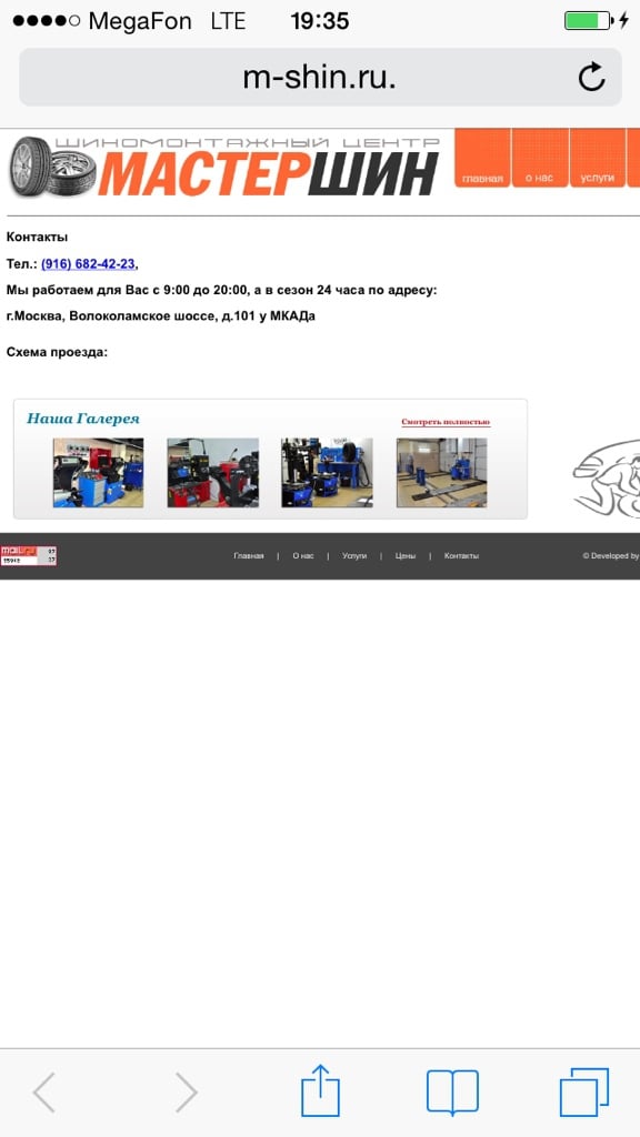

Николай, я правильно понял, Вам правят спицованый диск? А где, если не секрет?
И в чем суть ремонта? Вмятина? А как правят, с разбором или без?

Волоколамское шоссе 101
Попробуй туда позвонить.
