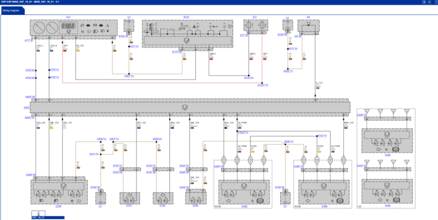

Всем добрый день. Купил мот S1000R в канаде, пришел без задней оптики, смог купить только европейскую т.е. с желтым поворотником и стопами отдельно. По факту при стандартом подключении поворотники горят как габариты, при этом стопы не горят даже при нажатии на тормоз, начинают гореть ярче поворотник, по эл. схеме моту не принципиально какая оптика, т.е. в американской оптике из стандартной фишки мотоцикла задействовано тольк 2пина а в европейской все 4. Так вот вопрос как сделать чтобы европейская оптика работала корректно? Уже обрезал провода и перекрутил все возможные комбинации, лучшего чего смог добиться это либо горит весь фонарь(красный+желтый) или только Красный. Может кто знает можно прошить мозги или нет, в минске спец по БМВ с таким новым еще не сталкивался, смог почитать ошибки и комп говорит что все в порядке. Вот схема

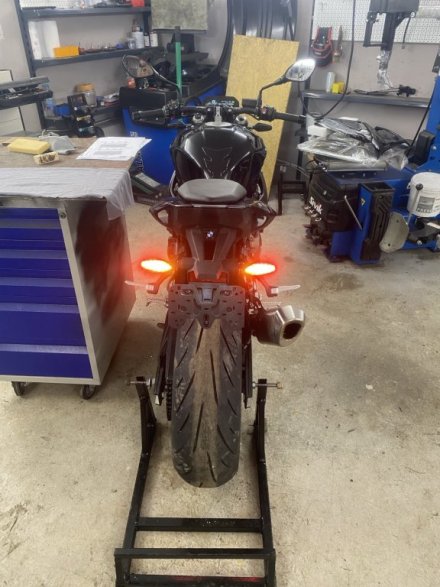

Еще один вечер и пол ночи и максимум чего получилось добиться: горит и стоп и поворотник. при включении поворотника моргает весь фонарь. Официалы сказали что подружить американский блок управления и европейские фонари не возможно.
    103 KB · Просмотры: 25
Единственный выход - залить европейскую прошивку и все заработает. Так же на приборке мили превратятся в километры.
