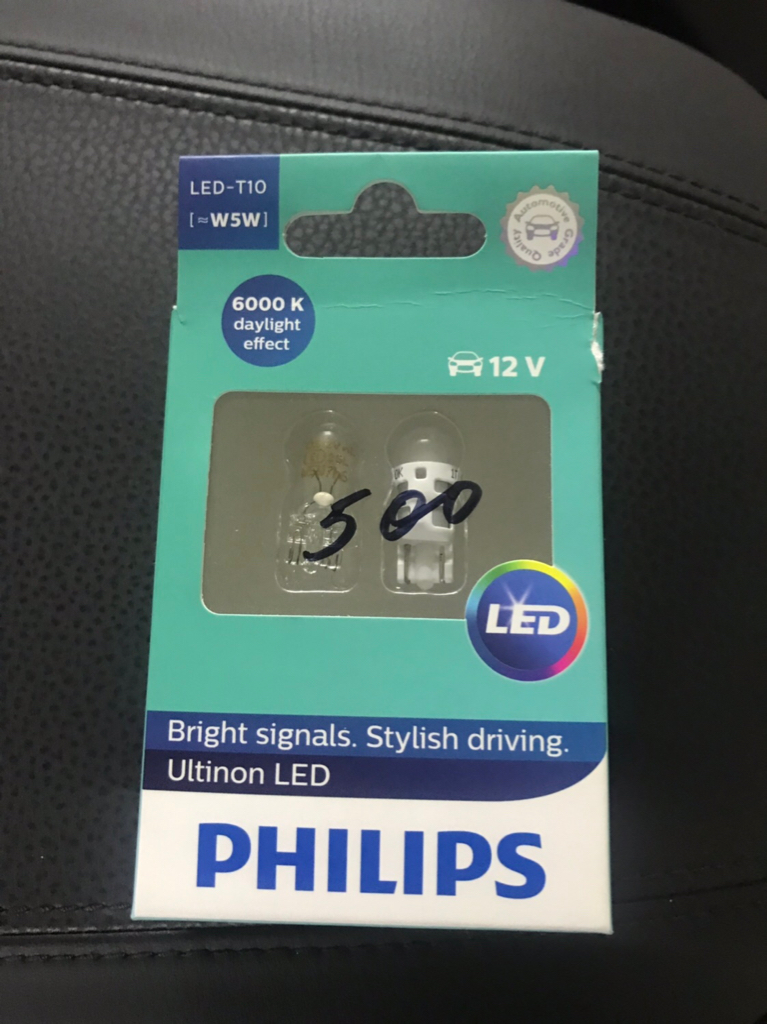

7 Дек 2018 #1 L lexito Регистрация 13 Дек 2012 Сообщения 1,057 Имя Алексей Добрый день! Поменял лампочку подсветки номера на диодную - загорелся чек лампочки, как обмануть мот? . iPhone .
7 Дек 2018 #2 O Oleg GX Регистрация 15 Июн 2013 Сообщения 2,269 Имя Олег BMW R 1200 GS Adv Вернуть назад родную. Или впаять сопротивление в проводку. Первое правилнее
7 Дек 2018 #3 L lexito Регистрация 13 Дек 2012 Сообщения 1,057 Имя Алексей Oleg GX написал(а): Вернуть назад родную. Или впаять сопротивление в проводку. Первое правилнее Нажмите для раскрытия... Верну . iPhone .
7 Дек 2018 #4 V volkotrub Регистрация 2 Июл 2012 Сообщения 925 Имя Михаил BMW R 1200 GS Adv есть лампы с обманкой в конструкции. нравиться ставь
7 Дек 2018 #5 Владимир77 Регистрация 13 Сен 2011 Сообщения 3,797 Имя Владимир BMW S 1000 XR https://www.osram.ru/am/ecat/LED CA.../GPS01_1099270/PP_EUROPE_RU_eCat/ZMP_1099265/ Ставь такое или как советовали выше китай с обманкой.
7 Дек 2018 #6 Sergey Ogorodnik Регистрация 25 Июн 2013 Сообщения 1,583 Имя Сергей BMW C 400 GTR 1250 GSR 1250 RTR nineT Мотоцикл Ducati Ставил can-фильтр при замене ламп головного света
