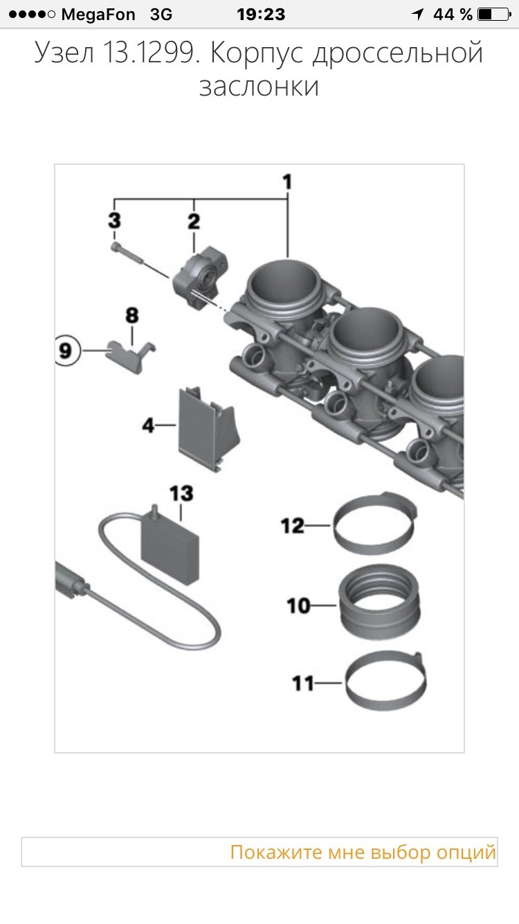

деталь номер 6
Ошибки почитай, если лечится перезапуском то может и экзап подклинивать, он при включении зажигания отрабатывает от упора до упора или датчик положения дросселя.
Если нет ошибок, то я ставлю на топливный насос/фильтр, но что там чинится при перезапуске я понятия не имею.
