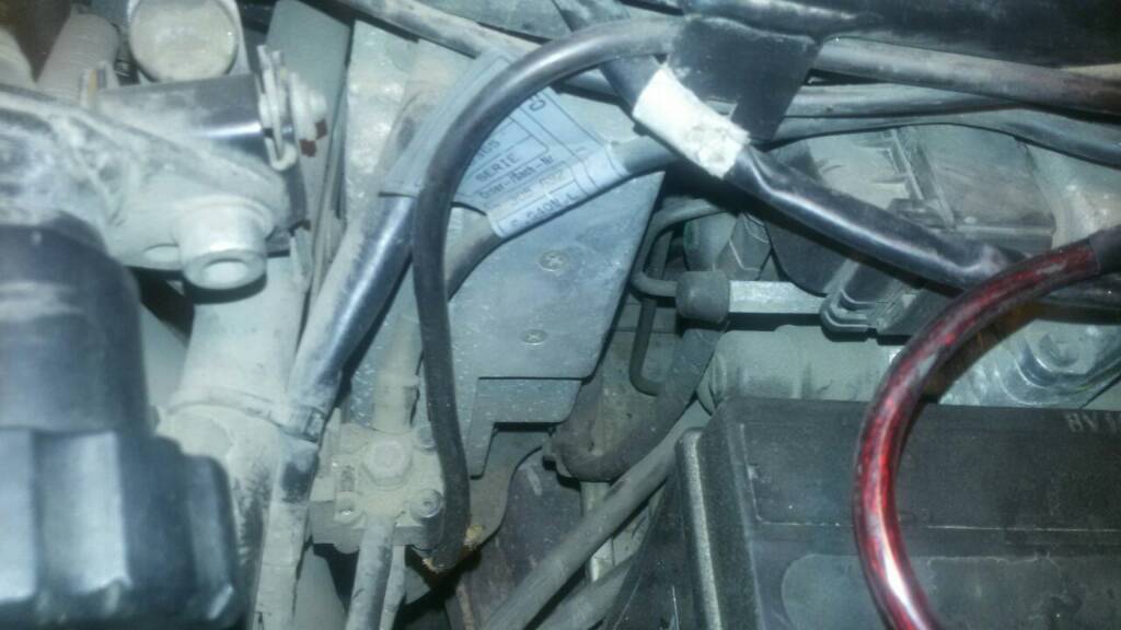

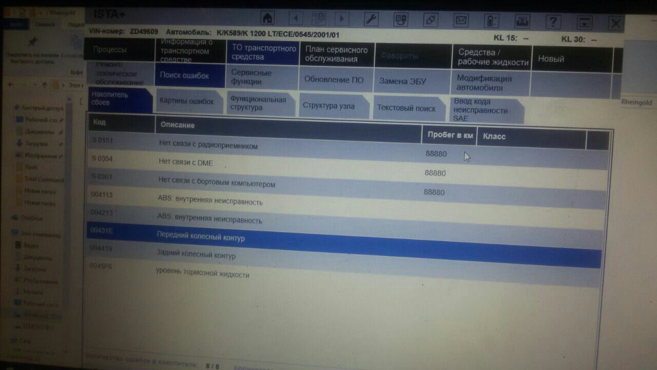

Подскажите, вчера подключали комп посмотреть что там с абс. Показал он то чно на скрине. Как другу сказал прежний владелец, надо просто скинуть ошибки после замены тормозухи. Скинули ошибки. Осталась одна по абсу. Которая ругается на низкий уровень тормозной жидкости. Подскпжите где и как можно найти этот уровень? Рсд промолчала на этот год, есть только на 03 год и позже. Но там как то все по другому и всеоавно нету толко информации где бочки)
. SM-G900FD .
Вот скрин.

под сидухой. со стороны правого кофра.
справа снимать весь пластик, от морды и до кофра.
ЗЫ а АБС какая? интегралка? на суппортах что написано: брембо или бмв?

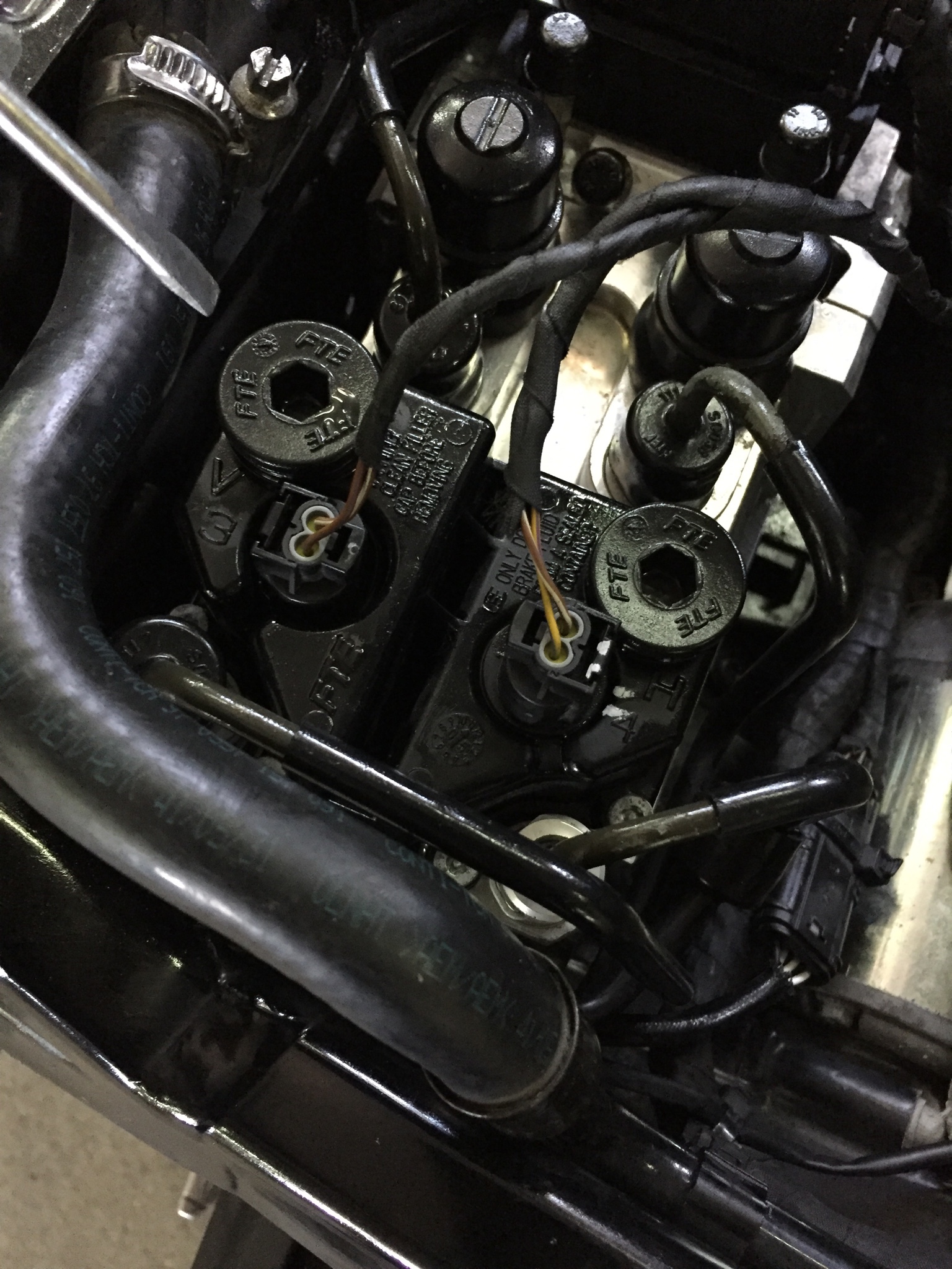

БМВ написанно. А бачек где уровень упасть может один?(помимо переда)
На руле и два сзади. Смотри ссылки на видео по обслуживанию такой абс. В профильной теме все есть.
В самом блоке АБС
Там блок немного другой. Нету этих крышечек.
. SM-G900FD .
Блок какого поколения ?!
Я вижу что 1 поколения . Конечно если не меняли !?
Ну так блок который я сфоткал вам это первое поколения ! Сфоткайте ваш блок и вышлете фото
Ну как я и говорил первого покаления блок
Да они даже первого поколения разные бывают. Есть с бачками на блоке ( после 2004 года). Есть с бачками под крылом до 2004 года ( дорестайленговые). Они и стрят по разному. Старые вертикально, новые горизонтально. На фото рестайленговый, после 2004.
Блок вертикальный, бочки у кофра. Обслужи, долей, дальше видно будет.
Я уже писал. У ПРАВОГО. Да, надо.
