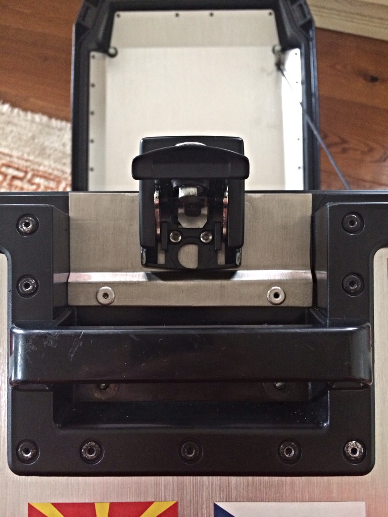

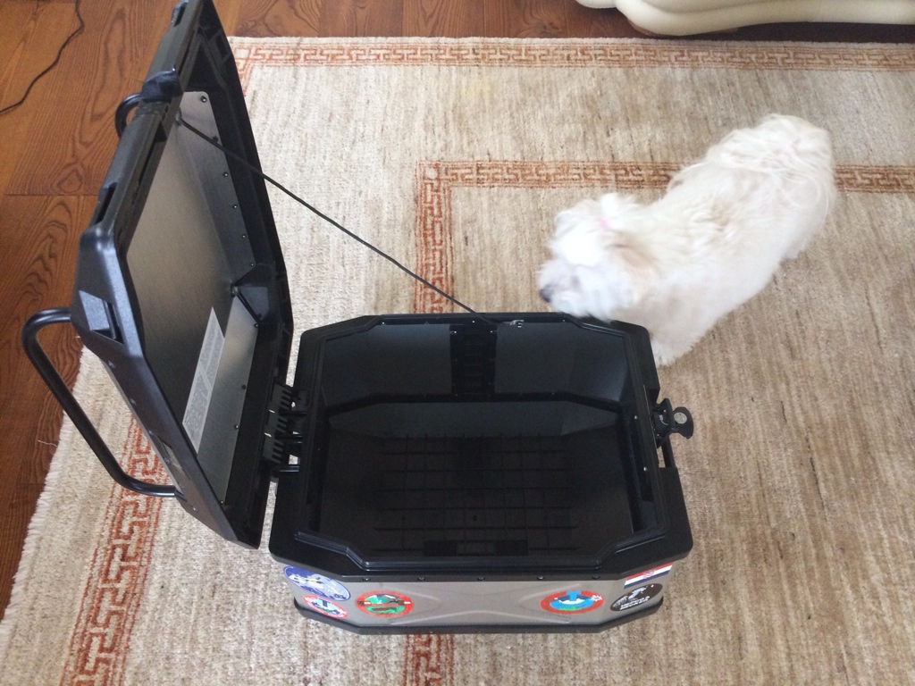

  1. R 1250 GS Adv

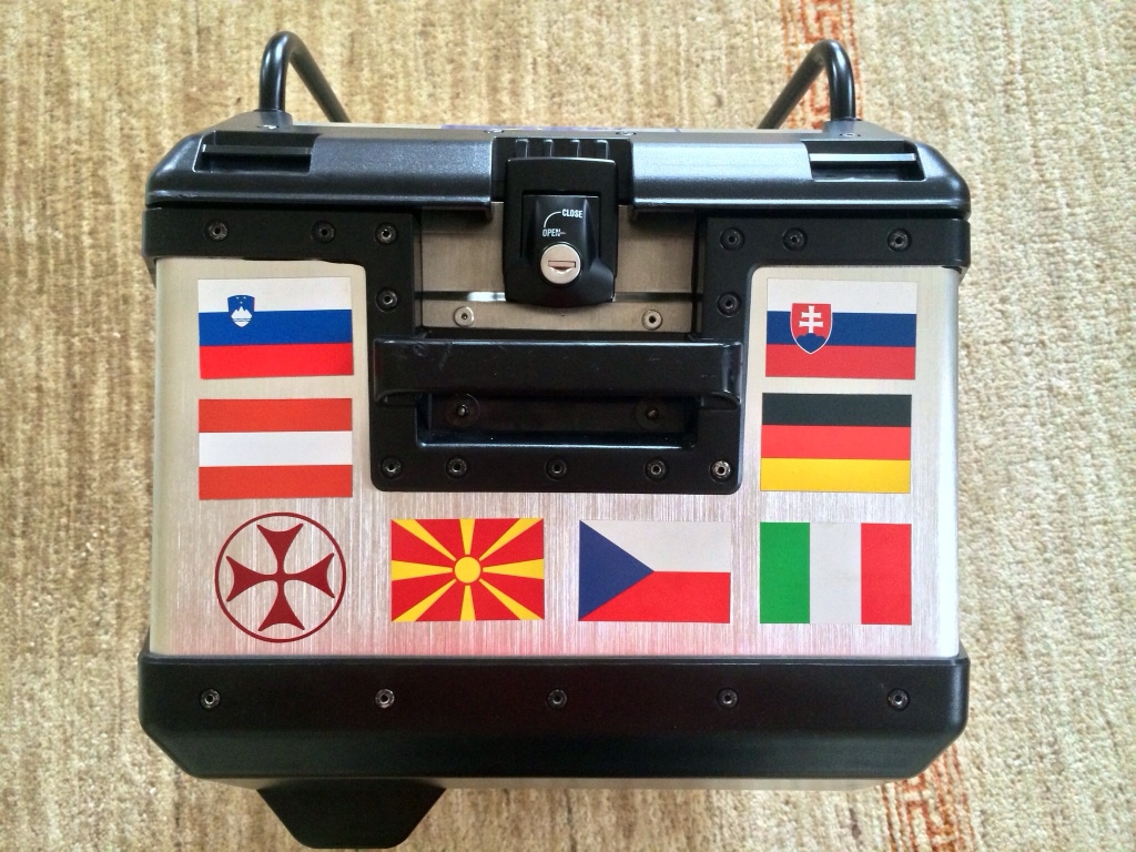

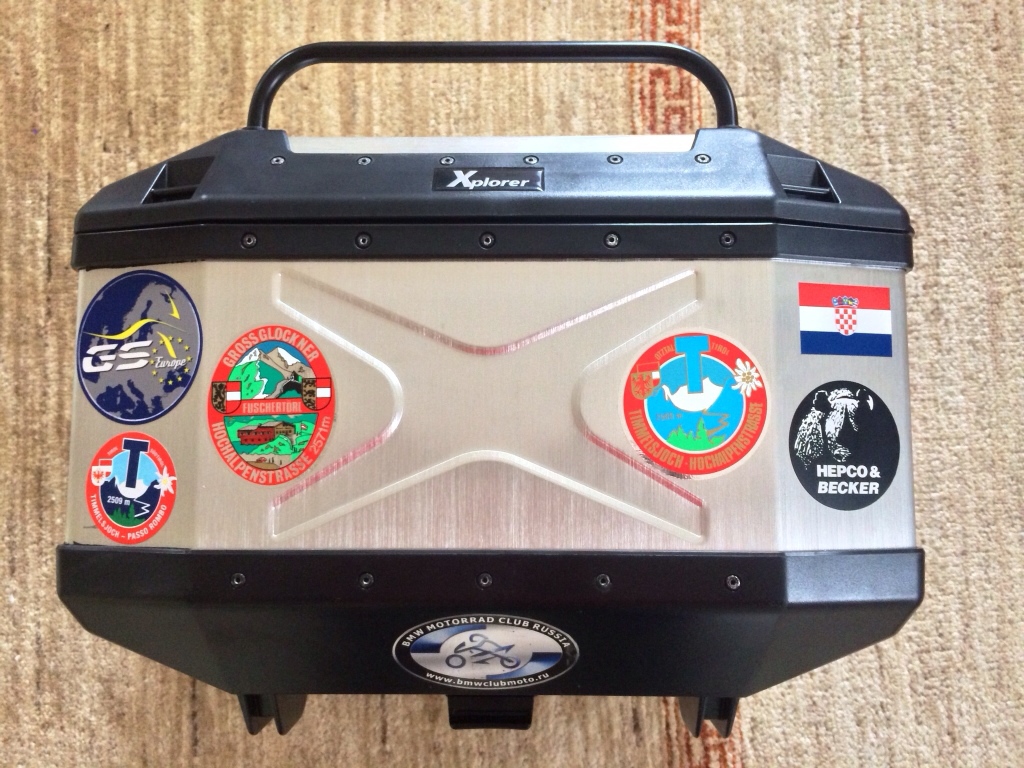

По совету Ильи (SEGURa) приобрёл сей чумадан. 45 литров.
Позиционируется как люминивый, хотя таковым не является.
Комбинация люминия и ломкой пластмассы, соединенные заклёпками. Влезает всё что нужно в городе.
Для города отличное решение.
Да и с оригинальными чумаданами смотрится неплохо.

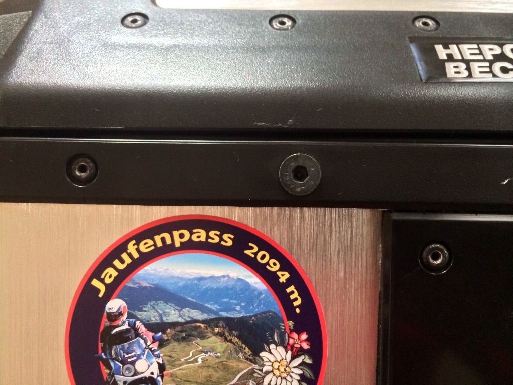

Но вот падать категорически низя. Даже незначительное опрокидывание приводит к трещинам в местах соединения люминия и пластмассы.

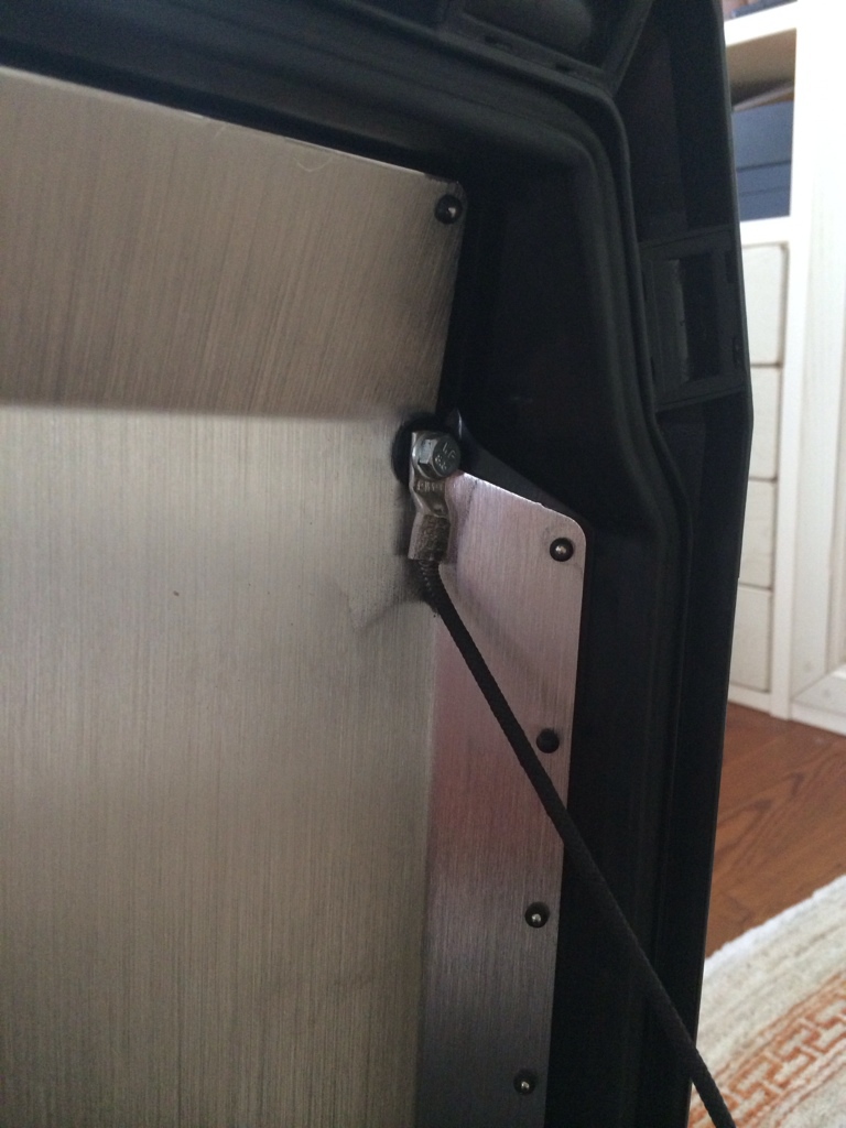

Кроме того петля не выдерживает веса крышки и начинает трескаться. Посему и была модернизирована по примеру чумаданов БМВ. Время работы 15 минут)))

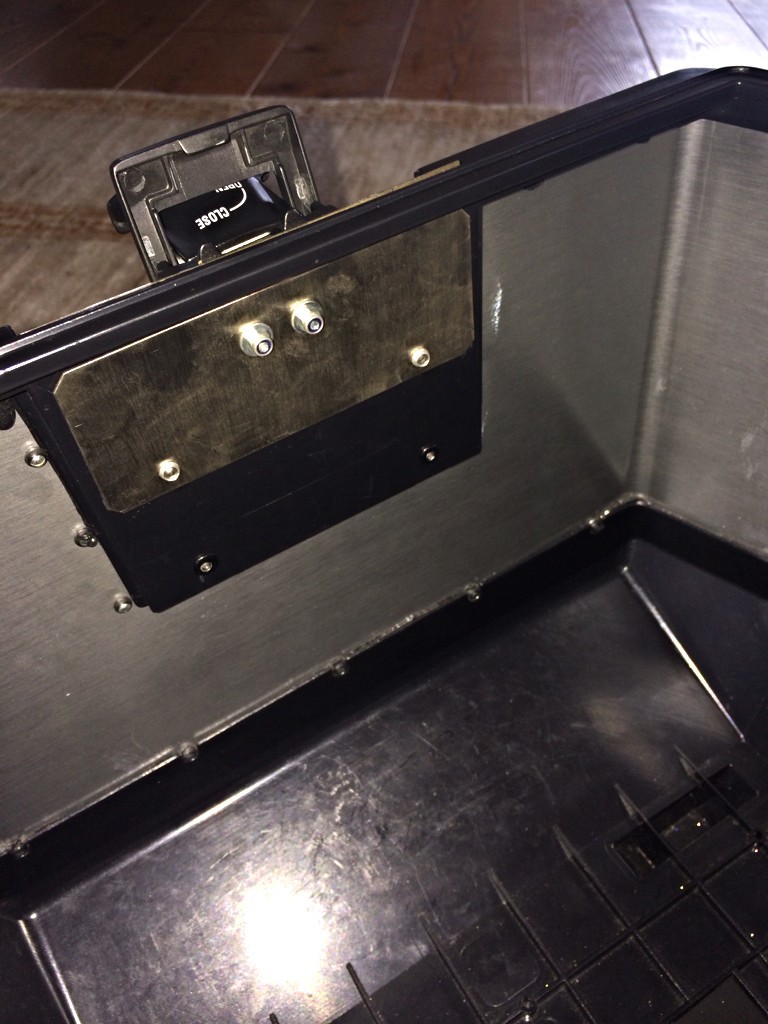

Кроме того, одним из косяков данного девайса оказалась хлипкая площадка крепления замка. Она тоже серьёзна треснула и была усилена пластиной из нержавейки.
Отправлено c GSA
Самое смешное, что в их же кофрах типа Джорни эти предохранительные стропы интегрированы изначально по две на кофр. Почему тут не сделали - загадка!
