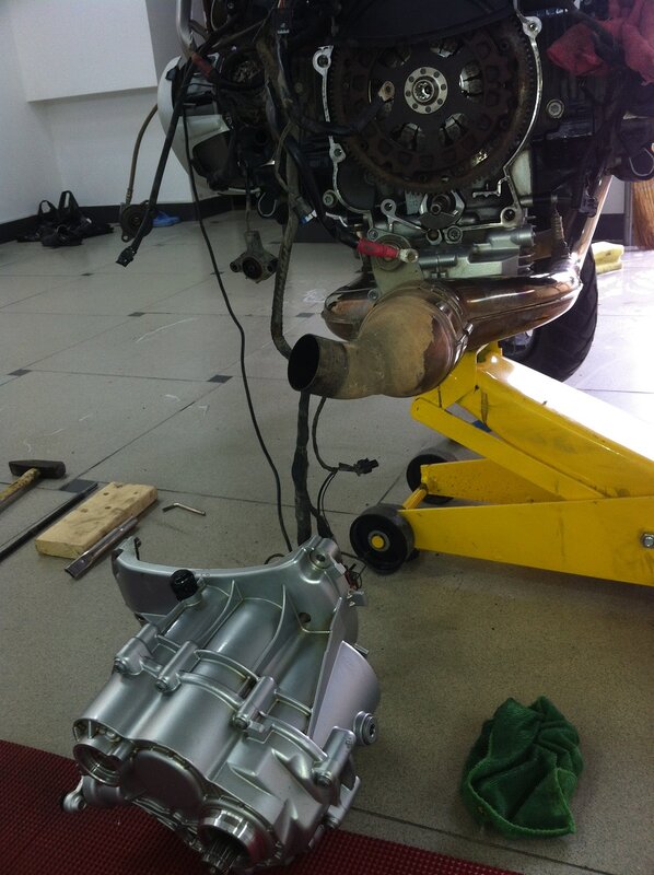

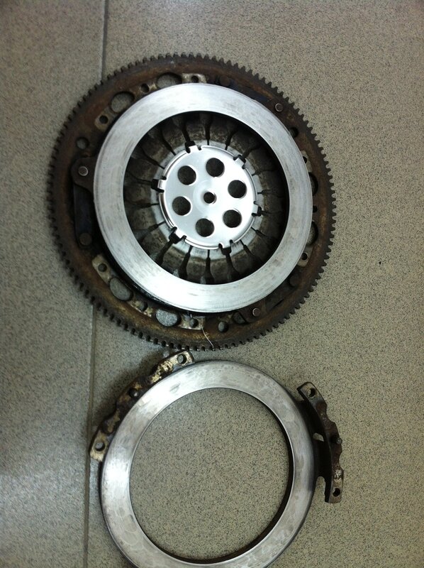

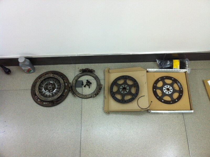

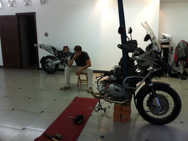

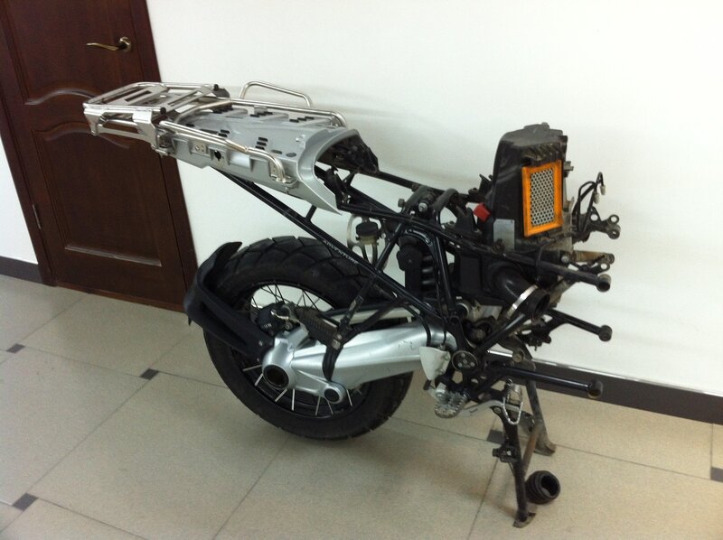

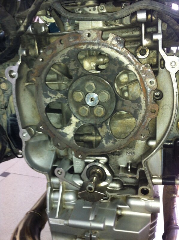

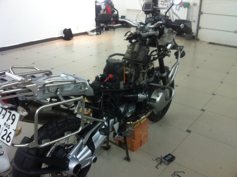

Самый надежный вариант-это сделать самому! Очень много чего попутно с заменой сцепления может вскрыться. Например тут.
С удовольствием написал бы темку по замене сцепления, но мне до этого праздничного события еще года два кататься:)
Думаю за 4 часа тяжело уложиться, и порядок цен чуть другой)))
Кстати там нет выжимного подшипника) и гремит всегда первичный вал в КПП)))
Советую туда не лезть пока сцепление не начнет пробуксововать.

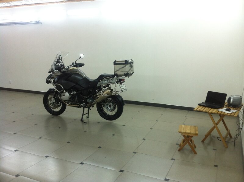

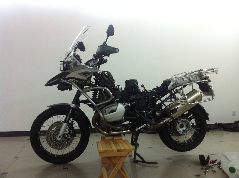

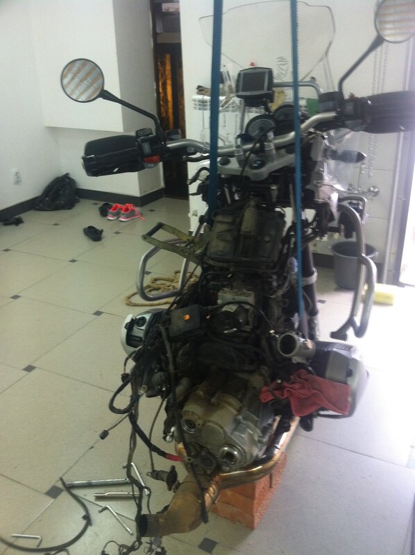

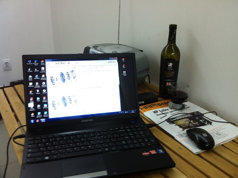

Для замены сцепление необходимо купить стяжки (хомутики), плоскогубцы с длинными и чуть загнутыми кончиками (для снятия металлических хомутов), лебедку или ремень( подвесить часть мотоцикла) домкрат, установить программу в ноут и взять с собой), немного пива и многА друзей)

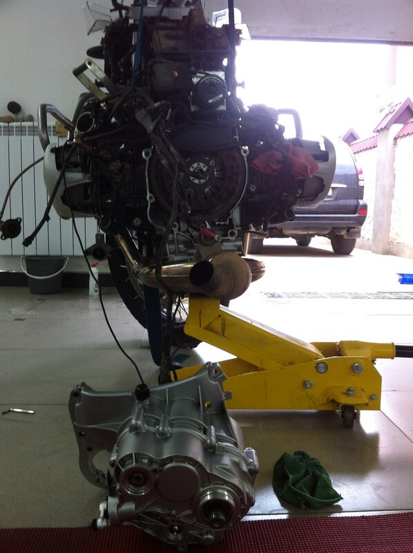

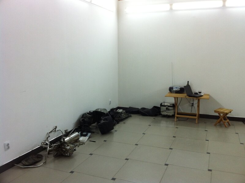

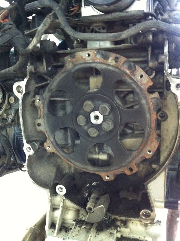

Спасибо за фотографии.
Раз уж такая пьянка пойдёт, надо будет ревизию кардана и замену масла в редукторе устроить.

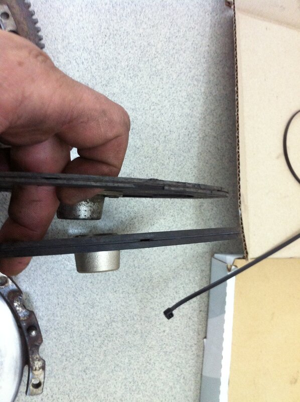

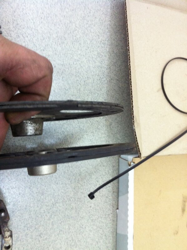

Почему спрашиваю - весной мне в сервисе сказали, что диск пора менять, толщина уже менее минимальной. С тех пор проехал еще 14 тысяч, пробуксовки пока нет. Диск куплен, лежит ждет).
Кататься, пока не забуксует?
А как они замерили толщину? разполовинили мот? тогда было проще сразу и диск махнуть (3000р на тот момент)..
или я чего-то не понимаю в конструкции

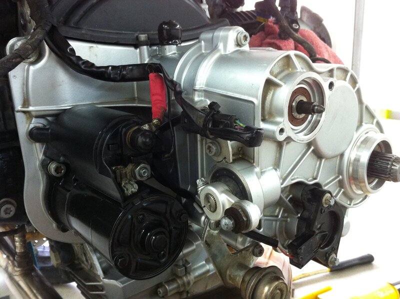

Серёж, для замера толщины диска надо снять стартер..и всё)))
Толщина меряется штанген-циркулем.
Подскажите толщину диска сцепления нового и минимально допустимую, спасибо.
