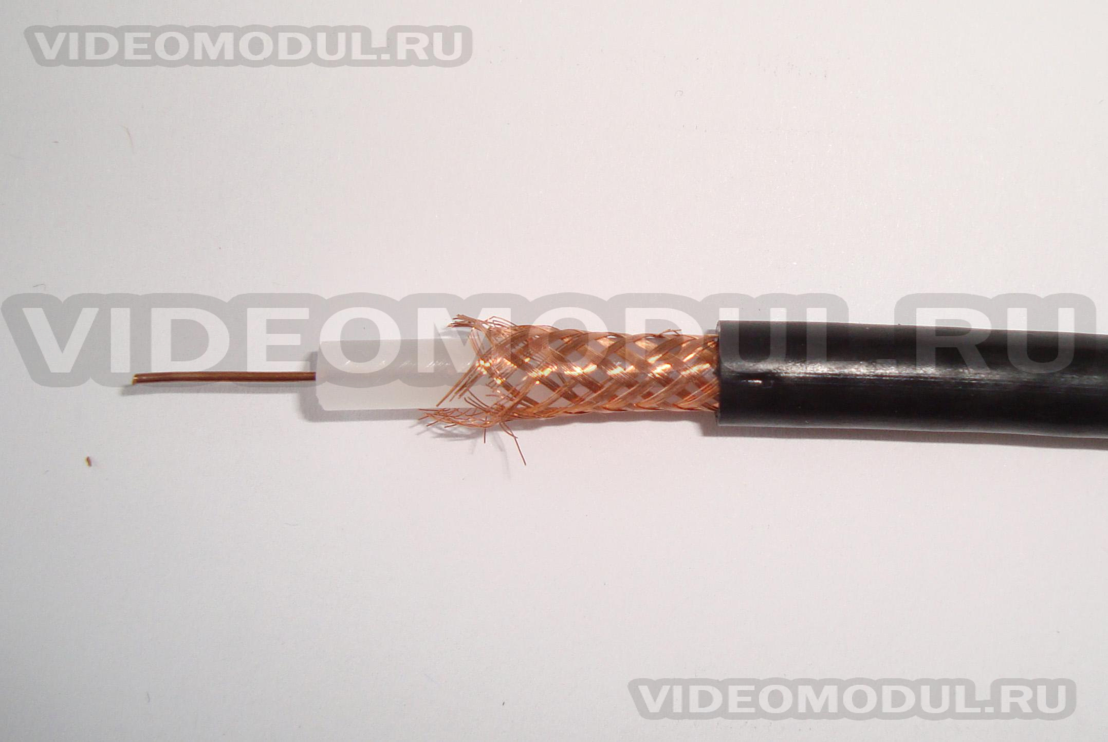

К примеру взять коаксиальный/радиочастотный кабель, типа РК-75-4-11
Нам нужна трубка диэлектрика, это который вокруг внутреннего проводника. Сам проводник выкидываем. Отрезаем кусок чуть больший чем нам требуется ибо трубка все таки мягенькая и даст усадку. Делаем надрез сбоку по всей длине, через него одеваем трубку на тросик, а что бы последний оттуда не выскочил обматываем трубку по кругу армированной изолентой или проволкой а поверх неё синей изолентой. Без изоленты никак не можно, ибо колхоз. :D
Вариант чуть посложнее, взять пластинку металлическую и согнуть её в трубку вокруг гвоздя, диаметр которого обязательно должен быть больше чем диаметр тросика ибо свободного хода не будет. :D Опять таки надеть через боковую прорезь на тросик и зажать до конца.
