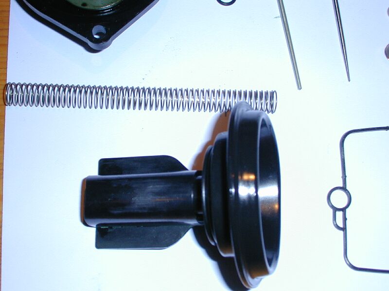

Можно посмотреть мембраны карбюраторов на предмет разрывов.
Мембраны норм. Правда, грязи там немерено. Винты качества не так выставлены, иглы почему-то не пл штатному ну и поплавки сильно вниз опущены мало топлива дают на высоких оборотах . Соберу все обратно, проверю :)

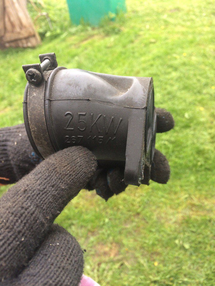

. Заменил потроха карбов, отрегулировал клапана, всё настроил, всё равно - не валит как надо. ПОтом наконец-то разобрался. У меня задушенная ST до 25 kW. Странно, конечно, что эти мотоциклы душили. В общем, на впускном патрубке если стоит надпись 25kW, то у вас тоже задушен.
Все внутренности карбов по каталожным номерам не отличаются.
Лечится двумя способами:
1. Заменой впускного патрубка от Funduro ~ 5500р

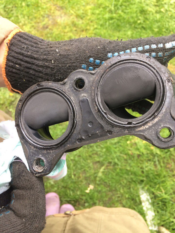

2. Вырезать резиновые заглушки, что я и сделал, собственно. Вырезается резина, затем всё шлифуется, протирается и ставится обратно. Мотоцикл преображается в лучшую сторону:)
Сама надпись на патрубке:
Так выглядят заглушки:
Вырезать примерно по эту линию(дальше можно сделать дырку, т.к. патрубки с завода имеют впадины. Видимо, чтобы заглушка не вылетала(?))
Как-то так.
