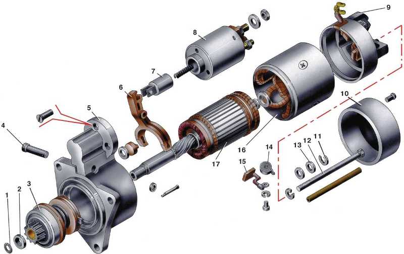

Приветствую, имеется проблема с бендиксом на R1200RT 2005г. (стартер 0001106403), разобрал стартер и на бендиксе номер 1006209816 (ни на заказ ни в наличии такого бендикса нет), при этом у него внутри 16 шлицов, как я понял на SDB9829 (1006209980) 10 шлицов. Может кто сталкивался и подскажет номерок аналога.
Посмотреть вложение 84898Посмотреть вложение 84899Посмотреть вложение 84900
