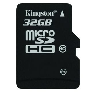

Ковыряю уже второй день сей навигатор, и не могу никак воспроизвести музыку, которая залита на SD. Пишет нету MP3.
Вставлена вот такая карточка отформатированная в FAT32
Музыку залил сюда H:\Garmin\media
Что я делаю не так?

У вас навигатор видит карты, которые залиты на эту microSD, но не видит "музыку" или там нет карт?
Мой Zumo 660 не понимает microsd больше 16Gb.
У вас навигатор видит карты, которые залиты на эту microSD?
Мой Zumo 660 с последней прошивкой не понимает microsd больше 16Gb.
Обновлен до последней прошивки и тоже не видит карты на SD. Сначала с этим мучался пол вечера.
А раньше все было хорошо?
Слова "с последней прошивкой", означают - "всё что можно было сделать, было сделано", аппарат флешки больше 16gb не видит и вероятно никто не обещал.
Вставил 16 гб карточку. Все работает. Максимальный обьем microSD для этого навигатора - 16 гб.
У вас формат карты SDHC а это совсем не то что SD. Вставляйте карту 32 SD без "НС" и все будет работать.
Скорее всего карта отформатирована в exfat, надо переформатировать в fat32
