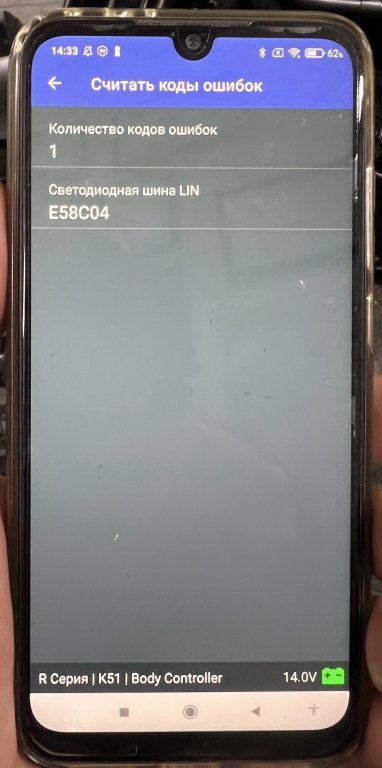

  1. R 1200 GS Adv
1200 ADV 2015. Скоро сезон а мот разобран всё зиму стоит.
Кто-то сталкивался ? Led фара, ошибка (E58C04) на приборке Lampf, фара горит всё работает штатно.
Включаю аварийку, красно-жёлтый треугольник.
- Проводку проверил всё звонится. Ок.
- Пины Ок.
- По токам Ок.
- Lin 8-10 вольт плавает Ок.
- ZFE LIN сигнал есть Ок.

Было такое. Это говорит что спиралька на лампе уже подгорает и скоро умрет. Как оказывается даже такое мизерное подгорание все еще работающей лампы достаточно для повышения напряжения в сети и поэтому система сигнализирует.

На моём Гусе фара Led, это современная технология освещения. Без спиральных ламп.
Спасибо за ответ.

Было такое прошлым летом, как раз перед тем как акб не смогла завести двс, при том что фара и туманки светили норм во всех режимах. Сделал обслуживание акб и ошибка пропала, сделал вывод что была она из-за разряженной акб.

Я перепробовал нууу просто все варианты, и АКБ
Мож кто-то знает как проверить LED фару, кулер кратно делает тест, дальней-ближний-габарит, всё работает.
