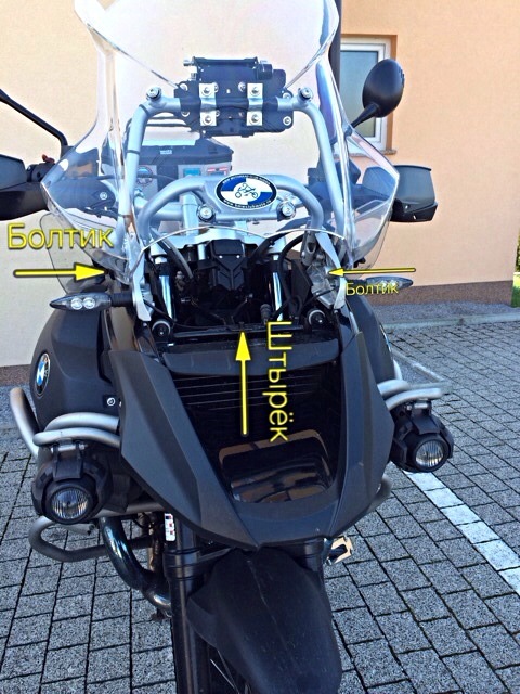

если у кого есть доступ к соответствующему программному обеспечению, HELP скинте раздел снятие фары, т.к. не могу понять как правильно снять ее...., с нижних резиновых креплений для того чтобы установить оригинальную защиту фары.....
Там ничего сложного!
Открути боковые болты и потяни фару вверх!
Там внизу стопорные кольца... Посмотрел по схеме запчастей ....

---------- Сообщение добавлено в 15:32 ---------- Предыдущее сообщение размещено в 15:26 ----------
[rimg=600]http://bmwmotorradclub.ru/gallery/data/372/hp4_31798_m.jpg[/rimg]
[rimg=600]http://bmwmotorradclub.ru/gallery/data/372/hp4_31799_m.jpg[/rimg]

Туратековсая защита ставится проще, у меня родная стоит, она тоже со снятием фары ставилась...
