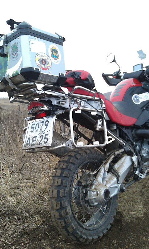

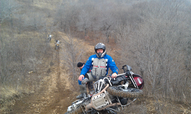

кроссово-эндурная трасса, похоже, моего гусика доконала! :) сезон закрыт, пациент эвакуирован! :)

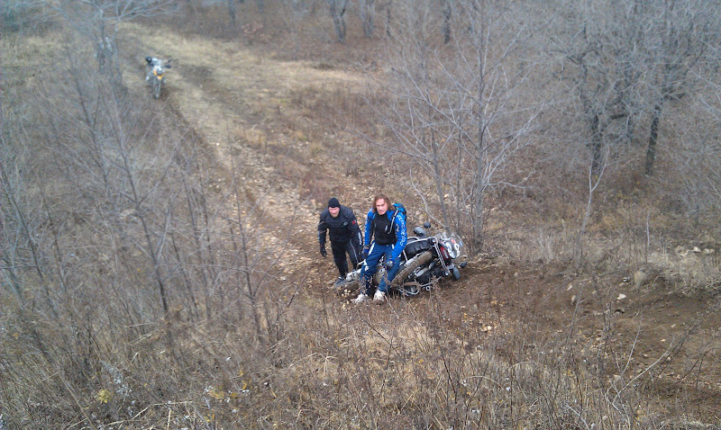

сначала было несколько приключений на подъемах!

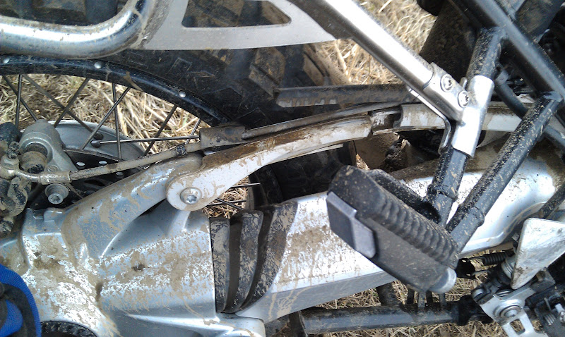

Ну, а потом реактивная тяга на паралевере приказала долго жить, шлицы в редукторе вышли из зацепления и сезон закончился ! :(
после чего дружок был погружен в кузов и отправлен в реанимацию. пилять!
PS. самое интересное, что никаких выводов сделать не могу. что именно послужило причиной такой поломки - непонятно. как от этого защититься - тоже непонятно.

Костя. Фигня, не расстраивайся. Это расходник. как в общем то и все остальное.
Предлагаю обсудить эту тему.
Гнутые тяги видел. а вот треснутую в первый раз.
Ты хочешь ставить wunderlich
регулируемый паралевер, с возможностью регулировки по увеличению жесткости и наоборот для ослабления.
короткая (7 мм) сжатый вариант
средний (0 мм) первоначальной длины
длинный (+7 мм) для максимальной стабильности.
Она жесткая, совсем другой материал, чем у родной тяги.
КОстя, обязательно проследи за ней. ЗА ее поведением и ощущениями на дороге.
Ты один из немногих, кто будет ее ставить. Твои наблюдения будут очень полезны для всех Гусеводов.
Я лично против нее, именно из за ее жесткости.
Мне кажется, что из за этого большая часть нагрузки, уйдет на всю систему кардана, и редуктора.
Я предпочту поставить оригинальную, и еще такую же положить в кофр. Чем эндурячить на жеском паралевере.
Кость, в общем будем ждать новости по приминению.)))
Кость, а редуктор "квакнулся" или выжил?
Пока непонятно, разборки узла еще не было. Но колесо клинит, катить не получается. И звуки при этом идут оттуда нехорошие. На днях разберем- посмотрим.
То Вифер.
Сереж, по тюненой тяге отбой пока. У Паши Ветки есть в наличии лишняя штатная. Вандерлиховская, конечно красивая, но здравый смысл все таки говорит - а нахера????:)
Что касается подхода к ней как к расходному материалу - не могу согласиться. Все таки, это узел, который должен работать долго и надежно. Как написано выше, в редукторе сейчас очень неприятные звуки слышатся. Хорошо бы, чтобы все обошлось, но может получиться, что и он ( редуктор) расходником станет:) другими словами, не должна возможная запрограммированная поломка детали приводить к другим серьезным неисправностям. В общем, посмотрим. Все напишу.
Кость этот узел принимает на себя излишнюю нагрузку, ломаясь и сгибаясь спасает механизм кардана и редуктора.
Если бы он был очень прочным, то вся нагрузка переходила бы на другие агрегаты.
Думаю немцы не просто так сделали его именно таким.
Возможно, возможно... Разберу узел, посмотрю...
Костя, звуки могут переть от неправильно установленных шлицев, будет щелкать на крестовинах кардан... Как человек, разбиравший по два раза на дню редуктор-могу сказать: ломаться там нечему, кроме подшипников... Но процесс вставки "выпавшего" редуктора из кардана несложен, но требует определенной сноровки...Давай спи уже)) У тя ж там утро! Если че-давай днем созвонимся, все расскажу, как есть... Еще раз хочу повторить: в редукторе ломаться нечему, кроме подшипников... Да, вот еще: если выпал кардан, то его вставлять в коробку тоже определенный гемор, я даже не скажу как-устриц не ел, объясняли на пальцах, поэтому старался быть внимательным...
да уж... немного Костя не дотянул до снегов ))) Хочу сказать, при температуре +5 кататься на ГСе по офф-роаду вполне комфортно, даже попотеть успели (как видно на фото, где Костин ГС брюхом кверху)))
Будем пытаться всё же реанимировать Костин HP2 и продолжить сезон пока нет льда на дорогах))
