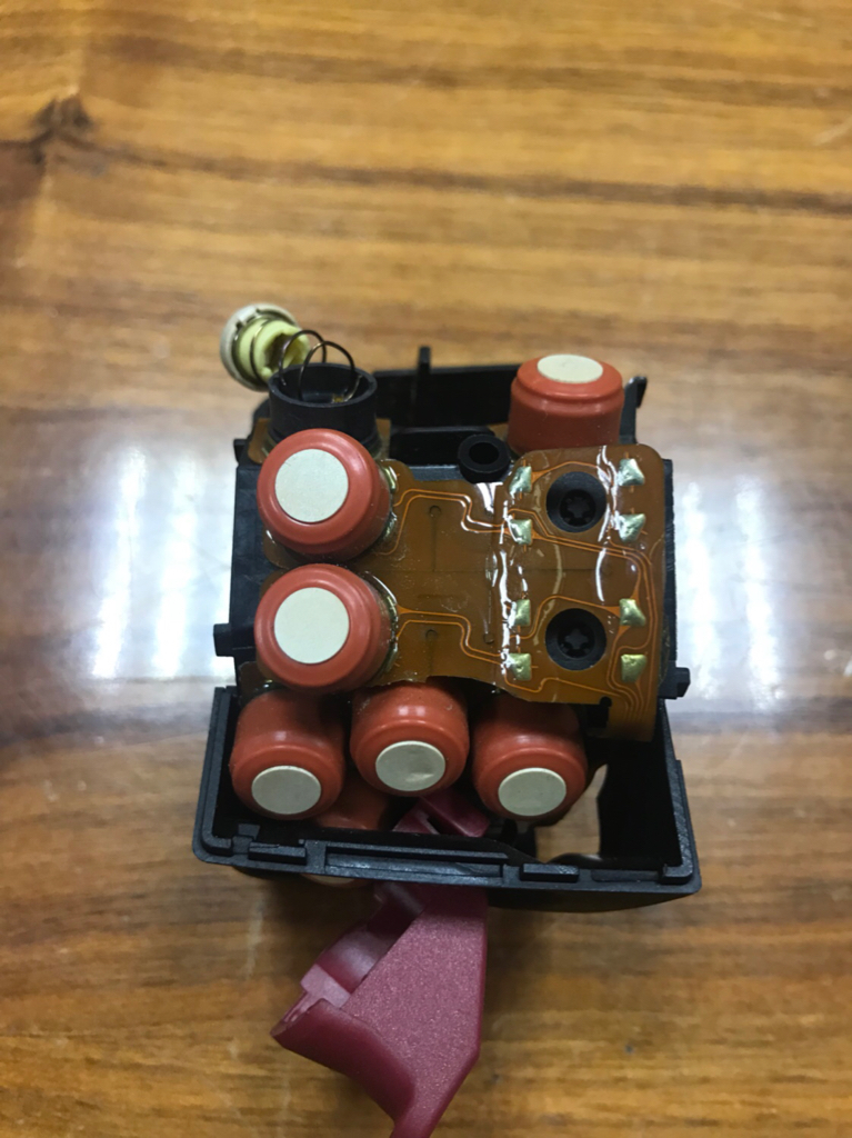

После снятия пластикового кожуха пульта взору предстает картинка, чем-то напонимающая компьютерные внутренности – гибкий шлейф с идущими по нему тоненькими ниточками проводки с прикрепленными бобышками-выключателями (рис. 1). В них оказалась вся суть. Их конструкция подизнашивается, но вопрос решился чисто механическими манипуляциями.
1Посмотреть вложение 58349
Принцип работы – при нажатии кнопки на пульте, нажимается пластиковая затычка на бобышке. С внутренней стороны затычки есть пластинка, которая размыкает контакты (рис. 2)
2Посмотреть вложение 58350
Процесс ремонта - разбираем бобышку:
1.Выковыриваем пластиковую затычку из резинового корпуса. Аккуратно, внутри пружинка! не прое.. не потеряйте!
2.Отгибаем края резинки, чтобы не мешали (деревянной зубочисткой например, аккуратно, чтобы не порвать, она служит для гидризоляция, но как показывает практика – плохо, из-за чего и возникает проблема)
3Посмотреть вложение 58351
3.Аккуратно зачищаем контакты от окиси, именно из-за нее и не проходит сигнал по цепи.
4.Собираем все обратно.
Работает!!
Нюанс – при зачистке контактов они отжимаются и уже не плотно прилегают друг к другу, но внизу внутри бобышки в основании контактов есть ступеньки, если на них нажать друг к другу, то контакты сойдутся. Кто разберет – поймет, о чем идет речь.
Второй нюанс - важно вставить пружинку той же стороной как была! С одной стороны крайний виток не круглый.
Рекомендую предварительно не пить, ибо нужны недрожащие руки)
В общем ура, а сэкономленные тыщи можно пропить уже после сборки!
Работает!!
