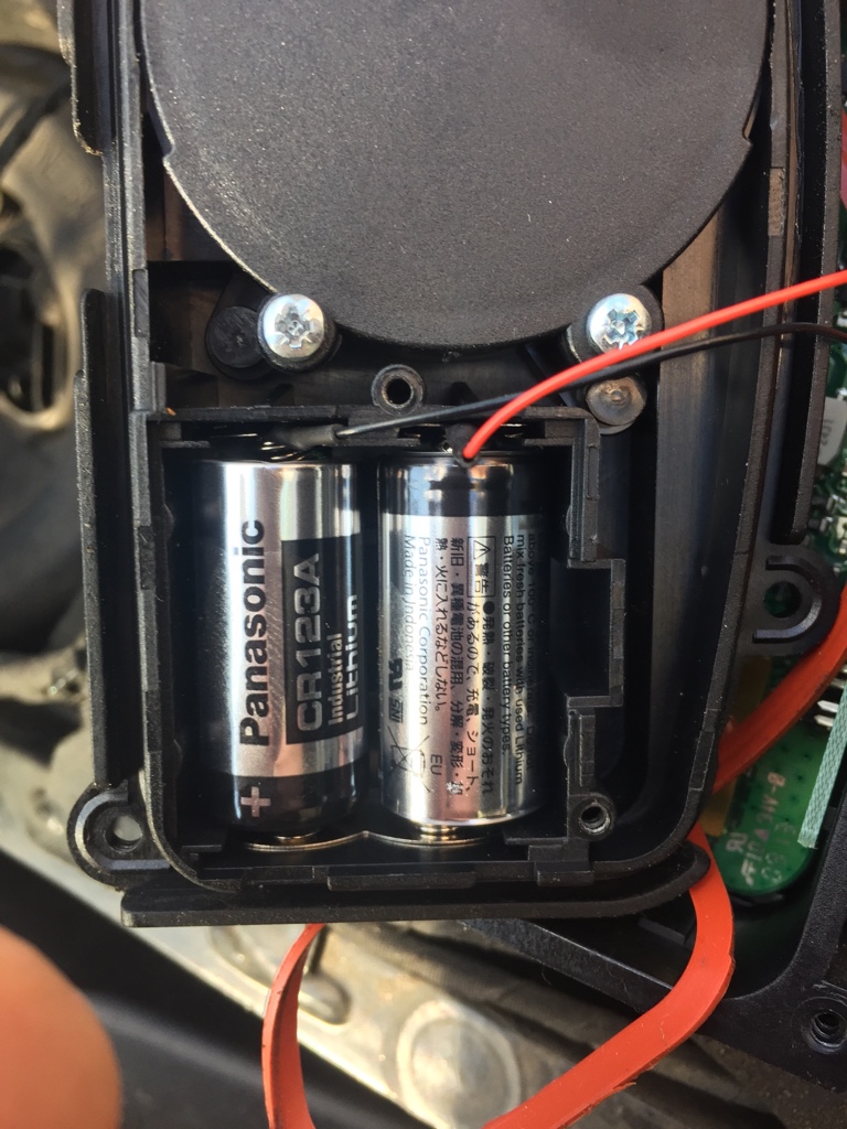

Может и очень банально , но я поменял батарейки в блоке сигнализации что находится под сиденьем, и все потухло!

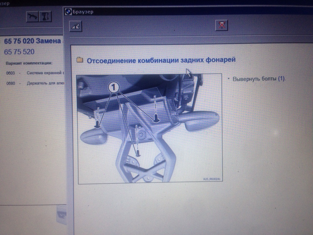

кто бы еще показал где этот блок на гусе под седушкой нет ваще ни чего кроме аккумулятора буду разбирать дальше
он в самом хвосте сныкан
на форуме была тема как его достать, не сложно, пару болтов с хвоста открутить

У меня горел то же EWS, причем иногда потухал. Мотоцикл заводился при этом без проблем. Посоветовали посмотреть сначала батарейки в блоке. Поменял батарейки и все потухло . Уже как месяца полтора езжу без проблем.
