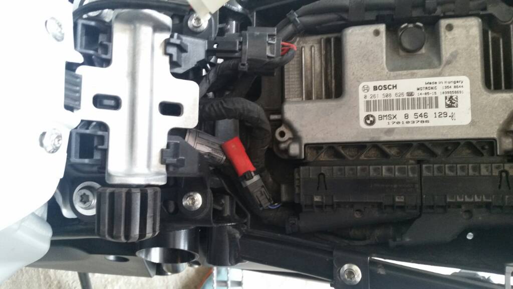

Господа подскажите пожалуйста...
немцы сказали что после 1000 км пробега необходимо вставить перемычку для активизации режимов "эндуро ПРО"
куда ее надо вставить
или как по другому это сделать??
Перемычка как ты её называешь находится в водительском сидении и вставляется в разъем возле компа.
Лови, красная - она.
I
Это ж обычная перемычка, которая замыкает два провода в разьеме ? А номер у нее есть для заказа ?
А это не чип с кодом?

Необходимо или можно?
всем огромное человеческое
сегодня внедрил
работает
