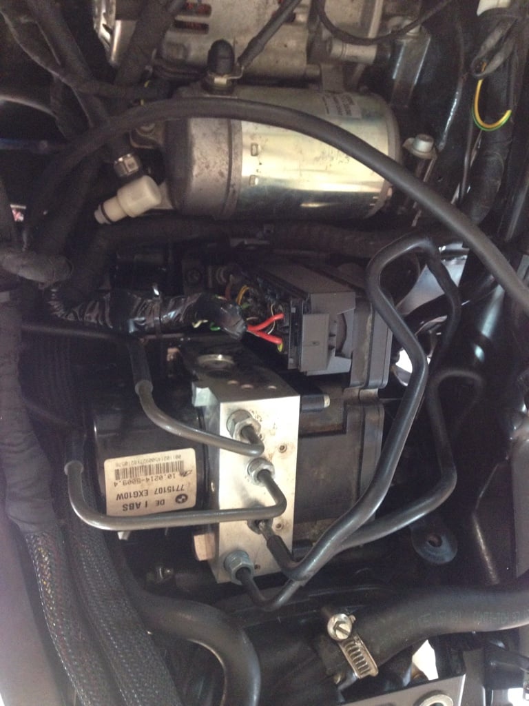

Если кто снимал стартер, подскажите пожалуйста порядок действий. Просмотрел все темы, такой вроде не было.
Сначала перестал заводить нагретый мотор. Не всегда но стабильно 1-2 раза в неделю. Как остывает и холодный крутит нормально. Сегодня притащили на эвакуаторе. После того как завелся появился посторонний треск. При повторном запуске треск остался. Думаю без вскрытия вопрос не решить. Времени осталось мало. Буду признателен за любой совет.
Читаем букварь- RSD!
Если кратко, то снимаем пластик и бензобак.
А на букварь есть ссылка? Скачал на 1300 но вдруг отличия есть?
Тут на форуме где-то есть ссылка, но можно и в Тырнете найти.
Вот он после перечисленных ранее действий
Спасибо. Снял без напряга за полтора часа. Завтра повезу электрику
Стартер оказался в идеале. Продолжаем углубляться ... Есть идея что накрылась обгонная муфта. Может кто снимал? Поделитесь опытом...
