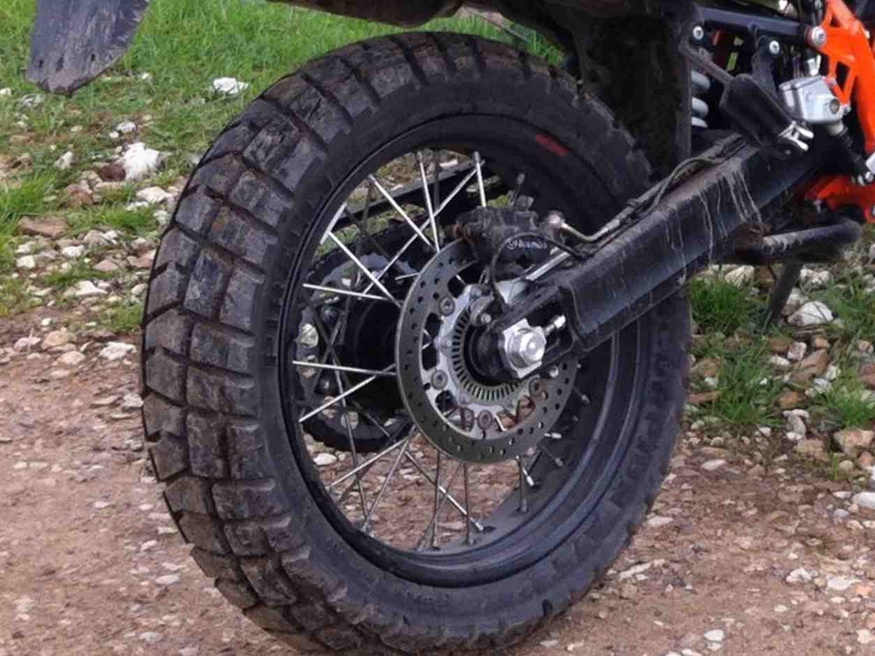

По абс. Если на тормозном диске есть лесенка(не помню как называется) то абс есть.
А какого года мот? Твин или один цилиндр? У меня 2012 АБС слева рядом с переключением фары.А над обогревом ручек кнопка запуска.
2000 год, одноствольный
Кнопка обогрева у него под приборкой в центре, в месте крепления руля (примерно)
---------- Сообщение добавлено в 11:57 ---------- Предыдущее сообщение размещено в 11:56 ----------
Ага, что то сам до этого не додумался. Посмотрю, заеду. Должна быть и на переднем я так понимаю?
И на переднем и на заднем.
сзади гребенка вроде всегда есть, для определения скорости/пробега нужна. вот спереди без абс, наверно не должно ее быть. для 99% уверенности, я бы смотрел сам блок давления абс.

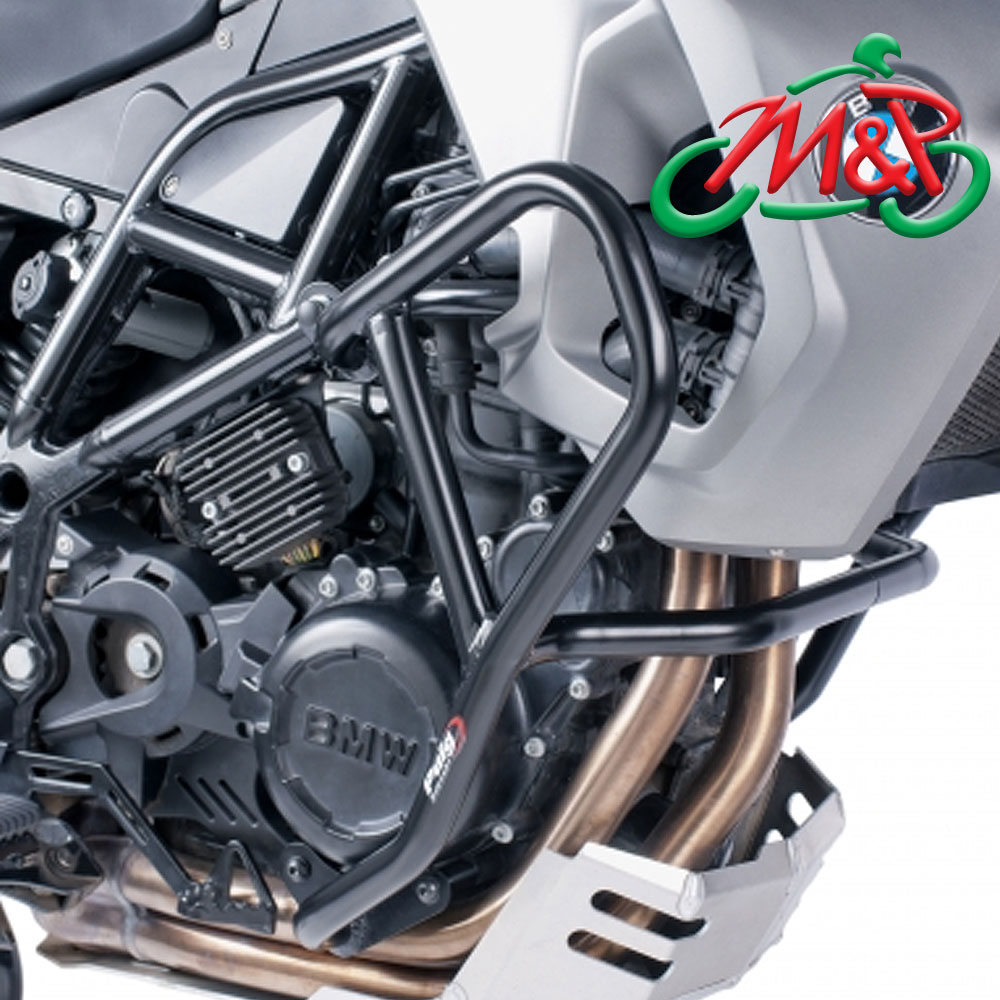

А где находится блок АБС и на что он похож на GS ?
с правой стороны, за реле-регулятором, вот на этих ракурсах виднеется такая серая штука с цилиндром и к ней подведены жесткие гидролинии
вид на него со стороны мотора
ну и плюс к нему идут жесткие гидролинии
а без абс их нет
