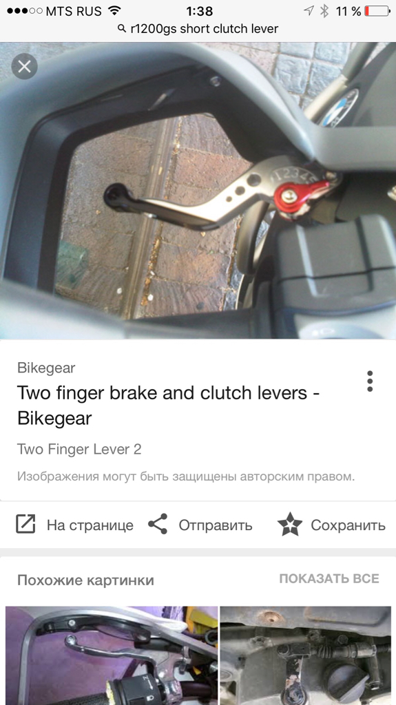

Выставил на максимальное отдаление рычага от руля, но все равно при жиме прижимает пальцы.
Существует ли какой нибудь дополнительный тюнинг, чтобы еще больше отдалить рычаг от ручки руля? Или только колхозить?

А как их может прижать? Или выжим происходит не всей кистью?
ну кто как прижимает, я тоже двумя пальцами по-кроссовому. у меня хода хватает.
Ну если по кроссовому, можно и рычаги поменять. На регулируемые.

а ты тракт сцепы прокачивал? может у тебя просто пузырь сидит и сжимается на начальном ходе ручки?
Стоит попробовать регулируемые рычаги
На рычаге есть регулятор, только его хода не хватает, чтобы достаточно отдалить рычаг от ручки. Про пузырь идея хорошая, но до замены жидкости было тоже самое. Поэтому подумываю о тюнинговых рычагах. Где в сети порекомендуете смотреть?
Сильно удаленные рычаги неудобны и опасны

Т.е. выдвижную часть сдвинуть до упора к центру.
Да.
У меня тормоз отрегулирова на 2, сцепление на 3 пальца.
В говнах и сцепление на 2 убираю
Ни где подходящие не купить. Только под заказ изготавливать. Или резать свои под два пальца. Иного решения нет. У меня на Гусе были такие рычаги. Даж писать не стану как выморщил. ... Тупо лотерея...
Короч. Никто ничего не подскажет.
Если прям нуууу оооочень надо, напиши в кабинет.
Поставил такие, но еще не опробовал. Пока на месте вроде удобно, для моей мелкой рученки. В отличии от оригинала там три регулировки. Две отвечают за ближе-дальше, одна за длинну самого рычага.
Китая на долго не хватит. Один вариант со временем отказался регулироваться, другой медленно но верно разбалтывался.
у вундера плохо что в толстых перчах задеваешь регулировку и можно не желая того изменить настройку рычага
