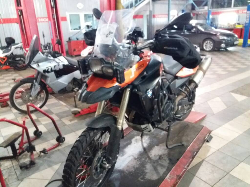

Бывалые подскажите кто пользовал, походит еще или не рисковать.
Пробег около 15000.
Может кто знает, от чего такие трещины.
Ездил один, с загруженными кофрами.
Если бы надо было просто доехать до дома, то я бы не волновался.
Начинать следующий сезон на такой я бы не стал. В biker4biker цены значительно снижены.
И, не будет больше Скаут показывать чудеса ходимости. Походу изменили состав смеси.
На двух мотоциклах резина 16 года за 3,5...4 ткм имеет уже приличный износ.
ничего в составе резины не изменилось.
Поставщиком Хайденау, с нашей помощью))), принято решение понизить цены из за несоответствия продажных цен моторезины на рынке.
Резина 16 года.
По протектору запас большой, но вот трещины...
Это хорошо, а то 25 тыр за комплект дороговато
Я бы её оставил для поездки в Монголию или Памир. А так на холод лучше сменить на более мягкую.
Ну, до Монголии и Памира мене пока далековато.
На майские в планах Крым, летом Байкал.
При заказе просил мягкую, хотя маркировку не смотрел.
Так вот и думаю...
Камеру возить?
А по трещинам, это в порядке вещей или я что то не так делаю?

отправлено из одного места
Поскольку у меня это уже далекооо не первый комплект Скаута, то степень износа по пробегу я выучил хорошо.
Никогда раньше с такой скоростью он не уходил. При случае, сфотографирую и выложу.

Для себя решил эти пластиковые колёса больше не брать. В дождь на асфальте ведут себя не предсказуемо.

Ставишь усиленную камеру хайденау и будет тебе счастье.
Митас 07 на асфальте тоже плохо.

Анаке 3, но я несколько раз пожалел на песочке, и снял её нна...
А переобуваться туда-сюда я не люблю.
У меня теперь так: перед ткс80 зад анакее 3.
Правда сейчас в ноль искатал ткс а на рынке его не найти по нормальной цене в итоге поставил кароо3.

При всём уважении, я даже затрудняюсь представить себе причины, которые могут заставить человека на "моте за лям" выехать хоть в Крым на растрескавшейся резине.
Я не про то, что на ней ехать более, чем за 1000 от дома, понятно что в самом интересном месте может приколоть и улыбаться потом долго.
Вопрос изначально был про опыт людей, которые юзали эту резину и были ли у них такие случаи, на сколько хватило резины с трещинами.
Давление по мануалу, да и больше 140, редко когда даю.
Читал, что эта резина у некоторых под 20 ходит.

Так то да, но я частенько с асфальта съезжаю.
Да и балон передний докатывать надо.
