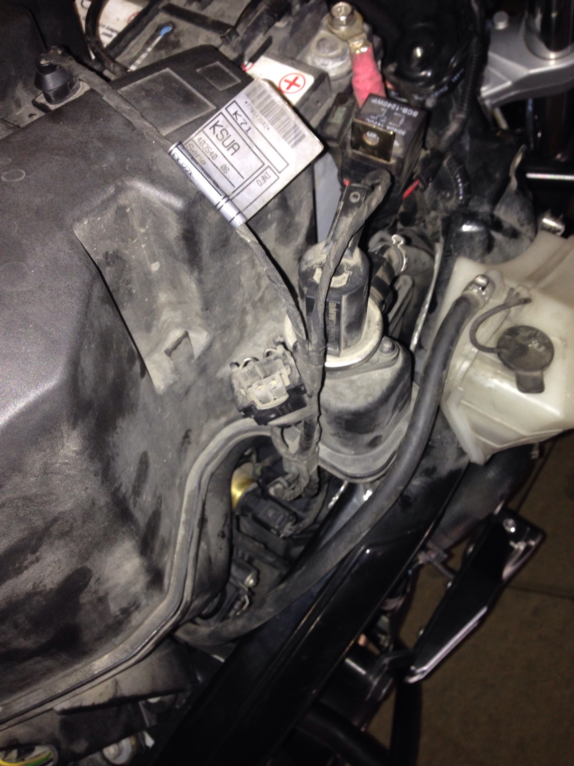

Приветствую.
Читал где-то в темах, что фишка подключения навигатора имеет таймаут по подаче напряжения при выключенном зажигании в 2 минуты.
Так как стал подозрительно быстро выжираться аккум, решил избежать этого переподключением доп света на внутренние разъемы, а не напрямую.
Подключил. Решил протестить. 2 минуты. 4 минуты. 6 минут. Горит
Может кто в курсе - это где-то в прошивке задать можно, или оно именно так и работает и надо просто смириться с неизбежным?
Мне мой скромный опыт и память о постах на форуме говорит, что на фишку навигатора нужно вешать только оригинальный навигатор, все остальное надо вешать через реле на фишку клапана адсорбера.
Может это она (фишка) и есть. Сверху крышки воздушного фильтра. Предыдущий владелец туда подключал питание навигатора.
Я на 800-ке подключал не оригинальный навигатор к фишке над возд. фильтром, но только через диод. Только в этом случае питание будет будет отключаться через пару минут. Либо ориг. навигаторы, либо иное место подключения, как писал Саша выше.
Вообще-то 15 минут таймаут
на 700ке я подключил к родной маленькой розетке
посадил "+" на скотчлок от провода, питающего розетку
соотэццно при включении зажигания появляется напряжение
при отключении-питание идет около 40 секунд, потом отключается
на этом разъеме висят дополнительные фонарики на 12 вольт через реле с кнопкой и предохранитель, и навик через адаптер питания
навик китаец за 150 баксов
