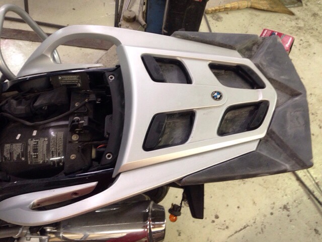

Уважаемые, подскажите, плиз, кто-нибудь усиливал крепёж заднего кофра или вообще его "наглухо" припи... прикручивал? А то вчера на хреновой дороге мой центральный пи.. прилетел мне в спину и покатился по дороге.... поцарапал весь.... абыдна.... я его не снимаю и не планирую, хоть болтами прикручивай намертво.
(R1200RT, 2012 год, воздушный)
я взял длинный мебельный болт, Просверлил в центре кофр насквозь через площадку. Потом взял шайбу внешним диаметром 50 мм, приклеил ее жидкой резиной внутри кофра. В отверстие болт, снизу барашек и вуаля.

Лучший способ это стяжка в виде ленты.
Но не очень эстетично, за то дешево, надежно и практично!)))
Не решился потратить такую сумму на усиление крепежа заднего кофра. Болтик за 10 рублей не хуже)
То есть, с этим крепежом за 10тр, кофр получается не быстросъёмный?
Это страховочная пластина, позволяет закрепить кейс за более широкие точки насмерть.... Создана для защиты кейса от потери, в моем случае, ставится при установке музыки в кейс....Ибо кейс плюс музыка-кругленькая сумма, не говоря про вес....
Насколько осведомлён, потеря кейса на воздушнике норма)
Не осведомлённый что потеря норма, проехал первые свои шесть тысяч на РиТе, кофр не потерялся, но все таки решил подстраховаться, начитавшись страстей на форуме)
