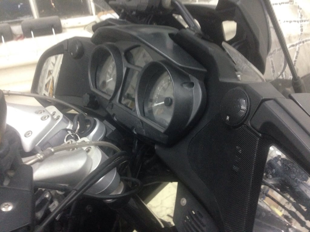

По сути вопроса, на данном представителе семейства, стоит 5" акустика в коробах по 1,5 литра каждый..... Что ничтожно мало, для такого типоразмера акустики...... Также, полностью перекрыты рулем пищалки, т.е. находятся не в прямой видимости, а диаграмма направленности у них, достаточно узкая...... По сему, психологически трудно, но 4" акустика отиграет во многих случаях даже лучше 5" сильно зажаты объемом, страдает микродинамика мидбаса(
Но, обилие синтепона и виброизоляция корпусов помогут поправить ситуацию.....
Пищалки можно перенести в верхние внешние углы, без особых затрат.....

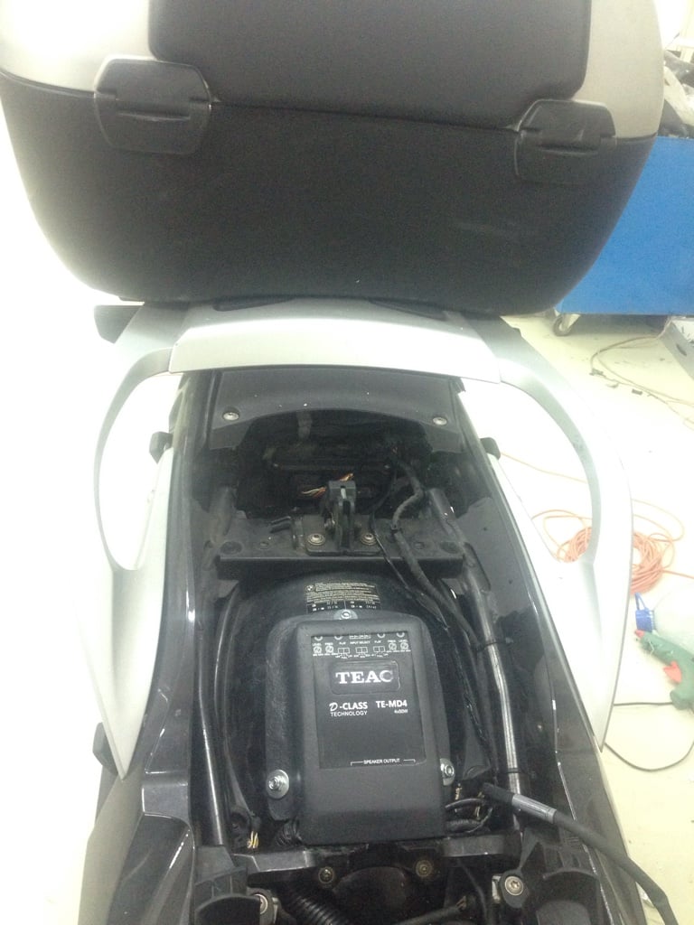

Усилитель, легко умещается под задним сидением
ВудиАлен изготовить пылевлаго защитный кожух.

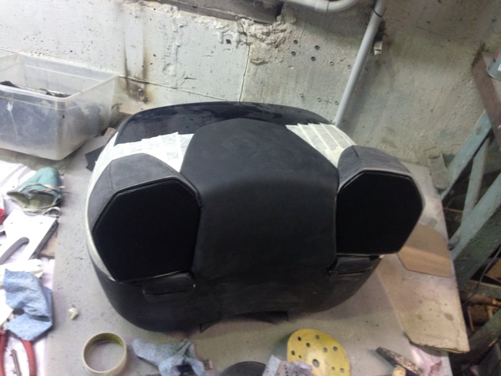

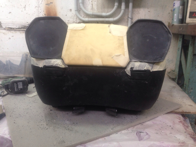

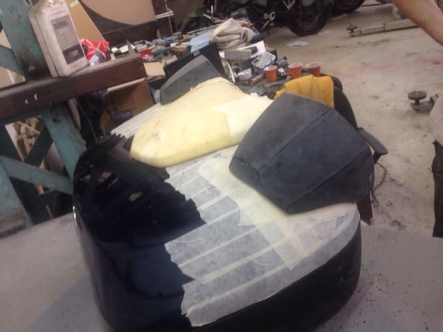

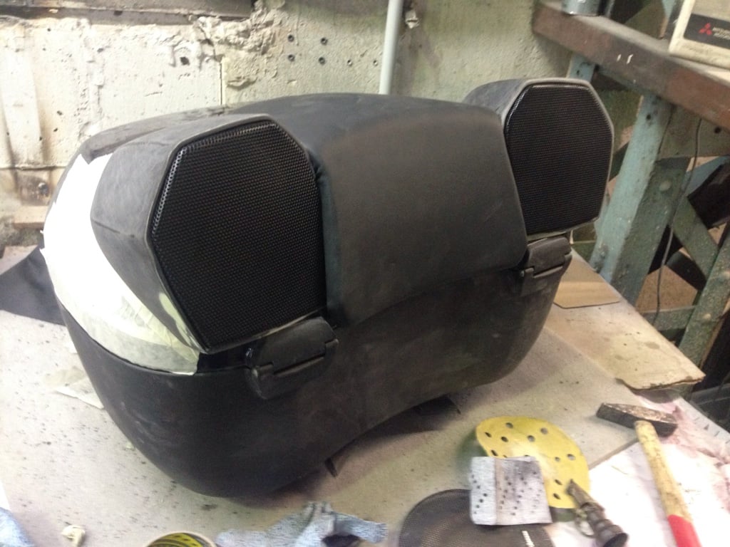

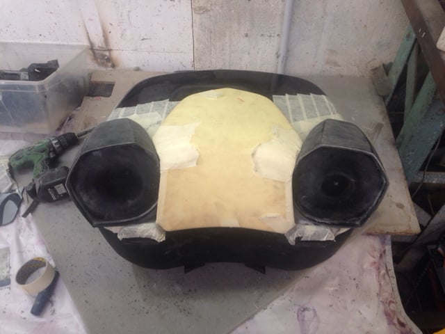

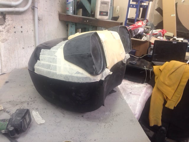

Не планировали, конечно, но от судьбы не уйдёшь)) Разработали и для старшего поколения комплект дооснащения акустикой в топ кейс......
Дабы сильно не вылезать за пределы кейса, спинку пришлось заузить......

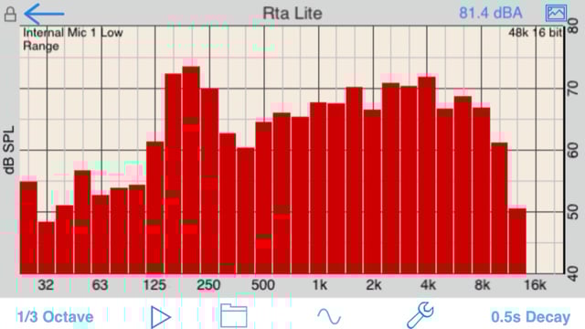

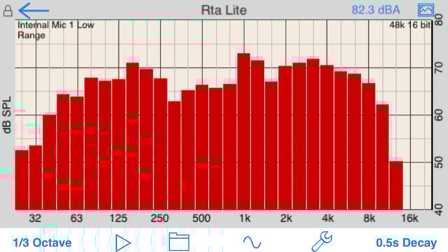

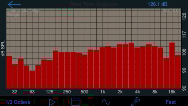

Отчёт по замене штатной акустики, и добавлении усилителя в картинках) Собственно вот так выглядит АЧХ штатной системы.....
Помимо нелинейности, обращаем внимание на уровень громкости в 93db

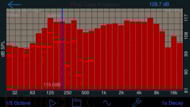

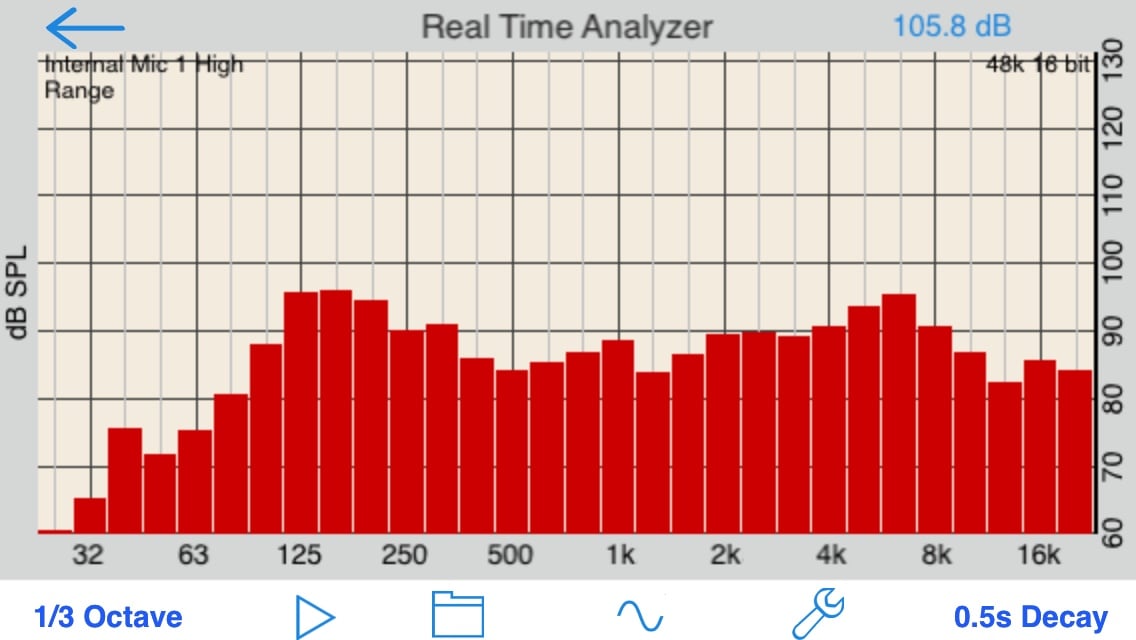

А вот с усилителем и ширпотребной акустикой того же калибра......
Здесь, уровень в мидбасовой части, честных 105 db, что соответствует четырёх кратному увеличению мощности)

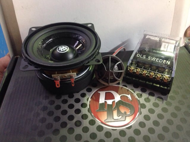

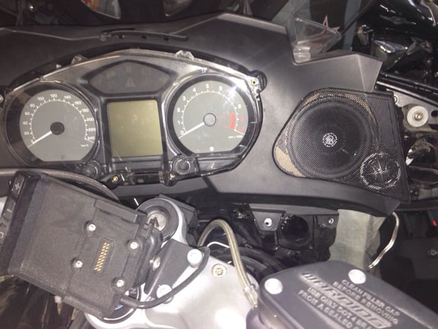

В продолжение темы, замены штатной акустики, удалось таки, взять на себя смелость и уйти на один дюйм в минус от штатного размера и установить акустику 4"
Психологически, это трудно) подобно колёсам, принято размер увеличивать)) Но, когда объём колонки 1,4 литра, что ничтожно мало, 5" акустика не в состоянии с должной скоростью перемещать диффузор, делая мидбас размазанным и не информативным)

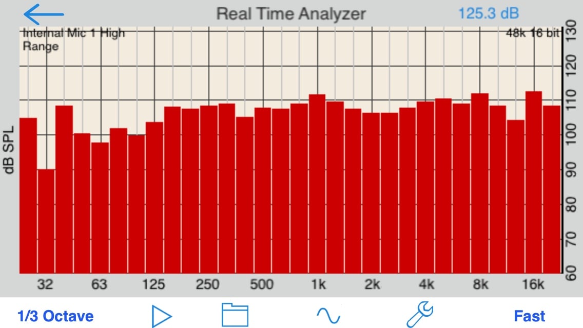

Результат меня порадовал) 108 db в мидбасовой части) что на 3 db лучше, чем у 5" (прежний пост)
Следующий плюс использования меньшей акустики, возможность отцентровать её относительно родного грилья и остаётся место под писчалку...... Напомню, родное полностью закрыто рулем.......

Антон, откройте пожалуйста тайну) Какое сечение проводов вы использовали на питание и акустику, а так же как вы подключили rca кабель? Ведь под ваш кожух это просто не может влезть все. Я реально всю ночь не мог заснуть, думая об этом?????? Вот фото, как получается проложить межблочник, каким образом вы его проложили?
СтоГраммУтром!!!!
Я вскрываю усилитель и распаиваю межблоки непосредственно к плате......
RCA разъёмы разбалтываются от вибрации со временем и контакт хереет.....
Стечение кабеля не так важно, мы не дома..... да и бас подрезан на штатных источниках..... от 1,5 кв.мм
