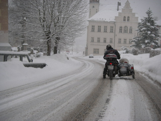

Вот так томозил Максимка, не было у него тормозов на колесе коляски)))
В 90% житейских ситуациях тормоз на коляске не нужен, но в горах он жизненно необходим, плюс в экстренной ситуации он может сократить пару метров тормозного пути. Много это или мало, решается индивидуально)))
Согласен, но совместить тормоза с АБС и простые, та еще задачка.
Ну это он ещё гламурно тормозит, я на спуске о столбики ограждения тормозил... ))))))
К слову, пожалел об отсутствии тормоза только один раз, как по мне, так затраченные усилия и финансы не окупаются, особенно при малых пробегах и километраже. Имеет смысл ставить тормоз только если мотоцикл переводить в колясыч на постоянную основу с заменой всех колес на автомобильные, рычажную переднюю вилку и т.д. и т.п. К тому же по правильному привод тормоза колеса коляски надо выводить на рычаг переднего тормоза, а не на педаль заднего...
У меня и перед и зад на руле, а колясочный на ноге)))
Кстати с той горы, где Макс тормозит ногами у меня родные тормоза, даже при наличии зимней резины не справлялись. АБС на Хонде принудительно не отключается и после 5-7 секунд стрекотания, лапки просто проваливались. Приходилось отпускать и жать заново. Вот тут ни разу не пожалел о колясочном тормозе, правда он зараза тугой получился, тяжело рабочему цилиндру сцепления зажимать жигулевский рабочий, но зато чтоб пустить колесо в юз, надо сильно постараться.
