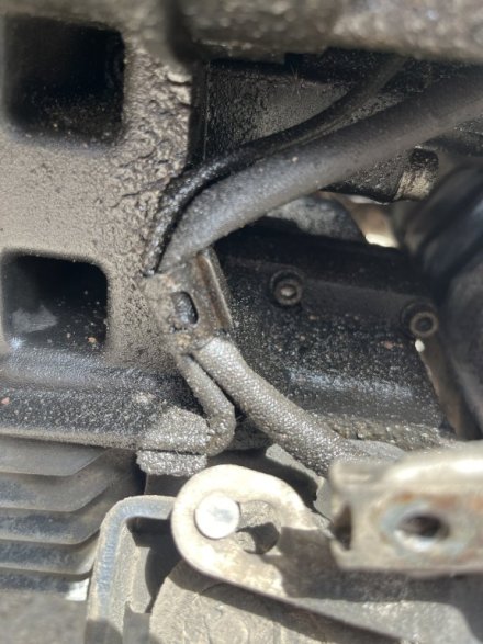

Приобрел мотоцикл BMW R1150RT снял пластик и увидел подтеки масла на двигателе. В чем может быть причина. Заранее благодарю.

Либо из коробки, либо из под сальника вала двигателя. В любом случае половинить придется, плохо будет, если масло попадет на диск сцепления.
С коробки не уходит. Уходит с двигателя. А артикул сальника есть?
На cats.parts не нашел номер,
я думаю, лучше на Boxer Club этот вопрос задать, там больше опыта у ребят со старыми оппозитами
Я вот нашел по мануалу первый 11111341135 и второй 11111341087
Только эти два сальника коленвала спереди мотора под крышкой где ремень генератора. Течь спереди из под нее? Или между коробкой и двигателем?
Вот видео с инструкцией их замены, если текут спереди
