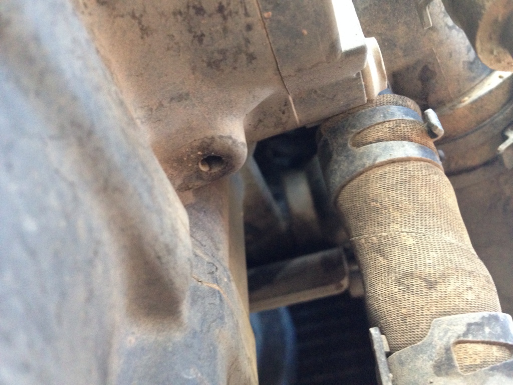

Всем Привет! Помогите пожалуйста советом! Мотоцикл F800R куплен новым в 2013, пробег 10000км. Течь точно не из прокладки ГБЦ, масло течет именно из отверстия расположенного в ГБЦ чуть выше прокладки. Кто знает, как с этим жить и бороться? Покупал и проходил ТО на Зорге. Заранее Огромное Спасибо!

Надо будет завтра на работе глянуть на чью-то припаркованную восьмисотку ибо на фотке не видно, что это за прилив...
Скорее всего прокладка крышки ГБЦ потекла, а конкретнее в месте установки свечи зажигания, там отверстие для слива должно быть. Хотя конкретно двигатель 800 я не видел, но на японцах именно так.
Мой мозг говорит, что это контрольное отверстие для контроля пробоя прокладки/сальника помпы-потечет тосол. В твоем случае потекла прокладка со стороны шестеренки приводящей помпу:)
Мой вердикт, будут тебе менять прокладки или помпу в сборе.

Всем Привет! Вообщем объяснили мне, что это технологическое отверстие служит для того чтобы антифриз не попадал в двигатель, мол это не норма, но и ничего страшного. Антифриза было меньше минимума долили антифриз, сказали если еще потечет не вытирать ничего и ехать к ним. Пока ездил несколько дней ничего не текло,

Мне объясняли, что если долго едешь особенно по жаре он начинает течь. Первый раз я обнаружил это когда из Москвы в Нижний Новгород приехал.

Течь не должно! У тебя в расширительном бачке уровень ниже минимума был, поэтому высокого давления в системе не было.
Течь может если в системе охлаждения создается высокое давление из-за неисправности редукционного клапана в крышке или выхода из строя сальников/уплотнителей/прокладок.
Поменяли водяную помпу по гарантии - вышла из строя. Антифриз вытек почти весь - долили бесплатно. А отверстие это сделано специально, чтобы антифриз при поломке помпы не попал в движок, мне так объяснили. Всем спасибо за помощь! Раньше не мог ответить времени не было )

обратись к Томасу он как раз поднимал эту тему,так же меняли помпу по гарантии.Только это проблему не решило и сейчас будет замена прокладок.
