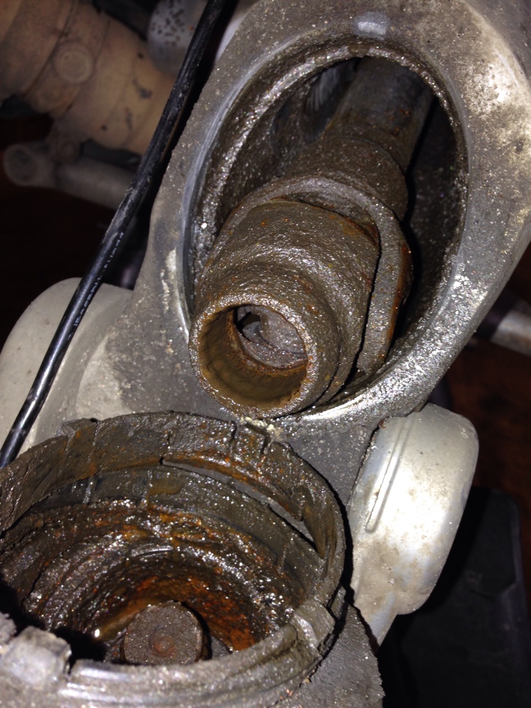

чем закончилась история с твоим стуком ? что было то ?
Этим?:)...
Хорошее фото! Это грязь или реально шлицов нет?!
Ещё раз убеждаюсь что мануал БМВ не для наших дорог и условий эксплуатации. Сколько бы не проехал, всегда вскрываю кожух в начале сезона, и все эти родные колечки пластиковые которые его держат тоже вата, герметиком мажу обязательно, тогда точно ни вода не пыль не страшны. Ну и масло в редукторе меняю по приниципу "меняешь в моторе, меняй в редукторе". А вообще был случай у товарища, из за собственного проёба, крестовина кардана разлетелась на ходу, колесо клинануло, благо чудом не упал.
