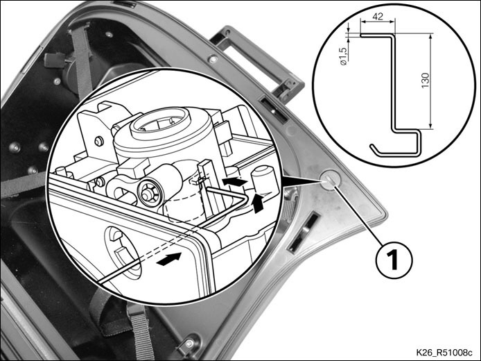

Слав не смотри, у него кофр РТшный! Там крючком нужно разблокировать через отверстие чтоб личинка вышла!
Сан Саныч, научи! (Цитата)
http://www.bmw-motorrad-bohling.com...ase/Disassembling_the_28_Liter_Top%20Case.pdf
Это про кофр с воздушника.
