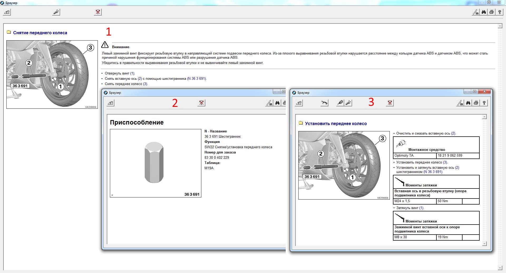

Ничего сложного, только шестигранник m16 нужно купить... я для К1300 нашел только Г-образный и ударами киянки откручиваю/закручиваю переднюю ось, а потом фиксирую винтом.
Аккуратней с датчиком АБС.
Еще может потребоваться скинуть один суппорт, чтобы легче было колесо вытащить.
Да не за что) RSD полезная вещь
А на счет шестигранника... его потом можно болгаркой обрезать и использовать как переходник для головки ключа на 24. Все руки не доходят...
